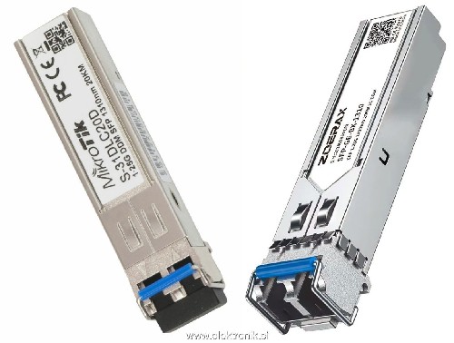

Levi se dobi pri nas za dobrih 27€, desni pa pri kitajcu za dobre 4€. Na prvi pogled izgleda tudi kitajc solidno narejen. Aktivna oprema (Mikrotik) tudi kitajca sprejme brez pritoževanja, povezava med njima je stabilna, hitrosti pa v okviru pričakovanega.
Ker je razlike v ceni kar nekaj, bom poskusil s cenejšimi. Zanima pa me, ali se je kdo že kaj igral s takimi "noname" zamaški in kaj lahko pričakujem na daljše obdobje?

Mikrotik ne dela svojih SFP modulov in jih outsourcajo. Če se sistemi povežejo, je to to.
Te laserske diode in kontrolerja se ne da "pofejkat". Razlika je bolj ko ne v marži in dolgoživosti.
Če ti bo Cisco držal -40°C do 85°C, ti bo ta npr. samo od 0°C to 70°C (nisem preverjal točnih specov), kar pa za domačega uporabnika ni problematično. Oboje se precej svinjsko greje in je namensko narejeno, da hitro zamenjaš, če dela težave.
Pri ceni 4€ za kos, ni veliko za razmišljat in vzameš enega ali dva na zalogo.
Lahko pogledaš tudi na usedcisco.com, včasih se najde kaj pametnega
Ko se datacentri praznejo gre veliko te robe preprosto v mlin, ker nimaš pametnega outleta.
Pri centralah, ki so zunaj se je včasih zgodilo sredi zime ob izpadu elektrike, da se niso več postavile nazaj. Komponente so se ohladile in sistem je ostal v resetu.
Mogoče vredno vzeti v obzir, če imaš sistem nekje na prostem.

https://www.fs.com/ tule sem vzel in je vse delalo.

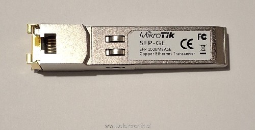

Da malo nadaljujem s tole tematiko. Kitajski zamaški so prišli. Moduli za optiko so speljali plug&play brez problema. Imam pa v konfiguraciji predvidena tudi dva porta na bakru. Kitajc je poslal "Mikrotik SFP-GE", vendar po tej oznaki ne uspem najti karkoli, kar bi imelo kakršnokoli zvezo z Mikrotikom. Torej očitno nek generični (ne morem reči niti ponaredek, ker original s to oznako niti ne obstaja) modul. Preko teh dveh pa povezava nikakor ni speljala. Po izključitvi vseh najbolj verjetnih vzrokov (menjava modulov, kablov, ...) je kot kaže izklop "Auto Negotiation" zadevo rešil.
Zdaj pa naprej na testiranje.

Tole je pa malo večji problem. Te baker-optika SFP pretvorniki se precej grejejo ne glede na znamko. Jaz jih ne želim uporabljat. Če že, potem raje uporabim DAC ali pa SFP-SFP z optiko vmes.

Se kje dobi DAC dolžine 20cm?

0,5 m je kar minimum pri znanih proizvajalcih.
Lahko pa dobiš pri kitajcih:
