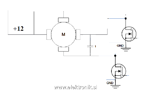

1dva3
Prispevkov: 547
Aktiv.: 48.30
PrispevekObjavljeno: Pet Feb 21, 2025 2:00 pm    Naslov sporočila:   Odgovori s citatom
Motor ventilatorja je po DRV shemi v Y s sredinskim odcepom ki gre na COM vhod kjer zaznava pozicijo a ne nudi krmiljenja.
Ta drajver, če ne omogoča v konfiguraciji, s delto ne bo delal. Nisem preveč podrobno gledal načrta, lahko, da se motim.
Pri delti ni potrebe po ločitvi navitij. S ločenimi bi potreboval 3 mostiče, s klasičnim 1 in pol. Če bi imel vsa navitja aktivna hkrati si samo naredil 1f motor, ki bo vibriral bolj kakor 3f.
Večina pc ventilatorčkov je sicer 2f, kjer je vse narejeno ravno toliko, da je.
Mehanizacija ventilatorjev je načeloma narejena tako, da se izkoristi materiale, ki so noter in tudi ne pretirava s stroškom elektronike. Preprost On-Off driver je za večino že iz časa P1 več kakor dovolj.
Železa je notri minimalno in tudi poli niso simetrični, da se zmanjša vibracije.
Moči je ravno dovolj, da se vse vrti, kar pomeni, da tudi pri polno odprtem H mostu tok ne bo naraščal v nedogled ampak bo induktivnosti dovolj, da se je ventilator v tem času že zarotiral in je na vrsti drugo navitje.
Če zadevo narediš dovolj pametno imaš tudi preklope noter tako posinhronizirane, da ventilatorček ob izklopu enega že vklopi drug pol in nimaš špic v porabi.
Dodatno so ene sheme take, da uporabljajo kondenzator za obrnitev polaritete.
Neka na približno za orientacijo je spodaj. Verjetno ni točna
