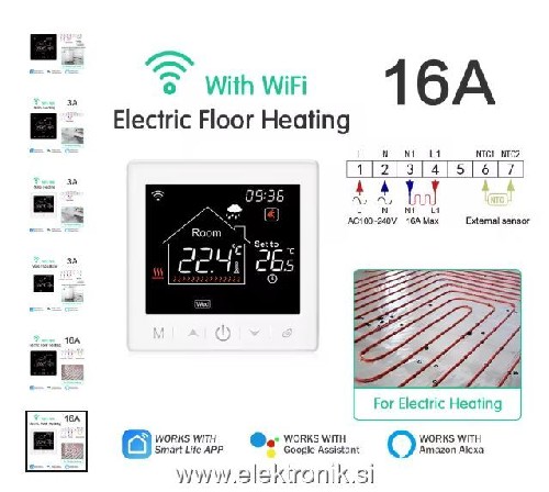

Pozdrav
Pri Kitajčkih sem kupil termostat za talno ogrevanje. Moti me ker je najmanjša histereza oz, dead time kot oni pravijo 0,5 stopinje. Če si prav razlagam je to +- 0,5 stopinje. Za talno gretje se mi zdi to preveč. Zanima me če je že kdo hekal takšen termostat, saj je verjetno vse v programu. 0,1 ali 0,2 stopnji + - bi po moji oceni bilo idealno

Talno gretje ima tako grozno počasen odziv, da je 0.5 st.C OK

Ravno zaradi počasnega odziva imam sam nastavljeno 0.2°C. Če čakaš na stopinjo razlike, te že krepko zebe, ko talno začne kaj greti. No, čez čas pa ti je ob taki histerezi pretoplo...
Ampak to gre za 0.2° skupne histereze, se pravi +-0.1°C. Če gre tudi v naslovnem sporočilu v resnici za +-0.25°, potem ne bo panike. Če je pa res 1 stopinja histereze, pa ni ravno uporabno.

Sem enakega mnenja, koliko je dejanska histereza moram še stestirat, mislim pa da, kot se meni vedno dogaja slabša varianta + - 1 stopinja.
Zato pa iščem nekoga ki je že hekal kaj takšnega
