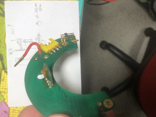

Potrebujem pomoč...

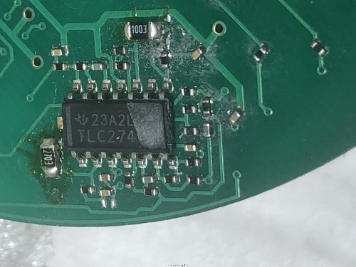

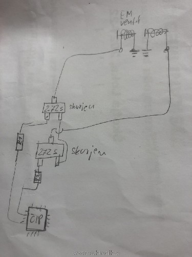

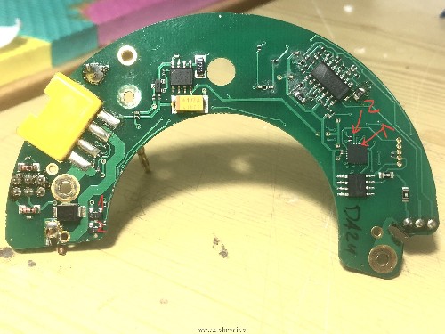

Na shemi sta dva skurjena elementa sot23. Sta to feta oz tranzistorja? Njiju dva šofira čip, onadva pa spustita 6V na tuljavo elektromagnetnega ventila.
Torej moje vprašanje je ,glede na to ,da sem 95% da sem na njih uspel prebrati oznako 272s, kateri fet/trans v resnici to je? Kateri ekvivalent lahko uporabim? In, ali lahko uporabim sot23 z oznako Y2, ker jih imam doma.
Na drugi sliki pa je čip TLC274. Vidi se da je okoli prah,verjetno od njega, kot da je špriznilo od njega na vezje... Je on fuč ? Je klasična indikacija ,da je čip fuč? Mogoče je pasta ker vidim da je že nekdo lotal smd upore. Je tale oznaka TLC274 kompletna ali kaj manjka in ali lahko uporabim kakšen ekvivalent?
Hvala za kakšne koristne nasvete in lep dan še naprej.

PrispevekObjavljeno: Čet Mar 27, 2025 11:07 am    Naslov sporočila:   Odgovori s citatom
TLC274 je četverni operacijski ojačevalnik
Y2 je SS8550 PNP tranzistor
SMD oznaka 272 kaže na zener 2V7, verjetno pa obstaja še kaj pod tako oznako.
Če ne gre drugače, pogosto ne gre, bo treba zrisat nekoliko več sheme, tvojo pa le dopolni, kam sta priključena tranzistorja? na 6V? ali kam?
Ni nujno da je MOSFET P-ch, lahko je PNP in verjetno je nekaj v tej smeri, če sta tuljavici proti GND. Kaj pa zaščitne diode vzporedno tuljavam? so kje?

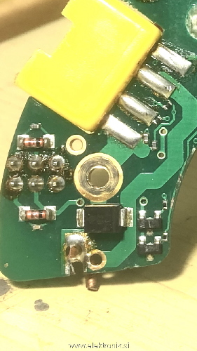

Diede so tamle levo se mi zdi. Se jih da pomerit če so dobre? To so pino 2.54 2x kamor se natakneta na drugi strani konektorja od ventilov. Ventila sta 6V.

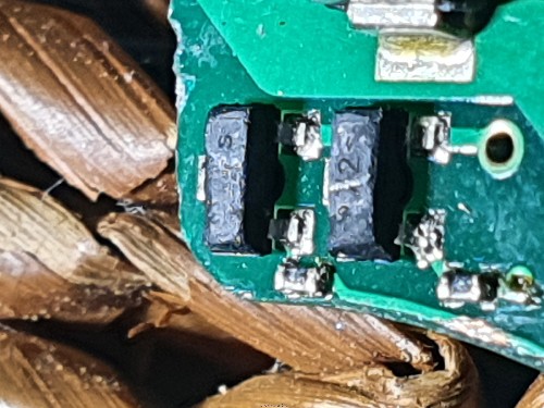

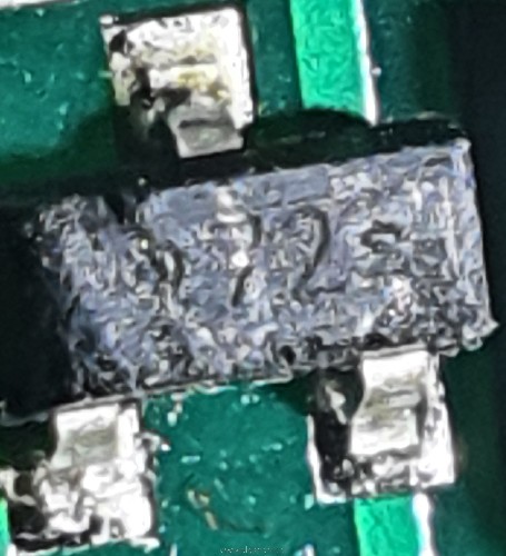

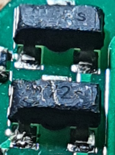

Daj še ostro teh dveh tranzistorjev v sot23.
Da razvozlamo še tistih 5% točne oznake, če je res marking koda 272s, ker je veliko kombinacij kaj bi to lahko bilo:
Marking 27 = 2N7002KTB 60V N-Channel Enhancement Mode MOSFET Specially Designed for Battery Operated Systems, Solid-State Relays
Drivers : Relays, Displays, Lamps, Solenoids, Memories, etc.
https://www.s-manuals.com/pdf/datasheet/2/n/2n7002ktb_panjit.pdf
Marking S72 = 2N7002
https://pdf.datasheetcatalog.com/datasheet/GeneralSemiconductor/mXrqwsx.pdf

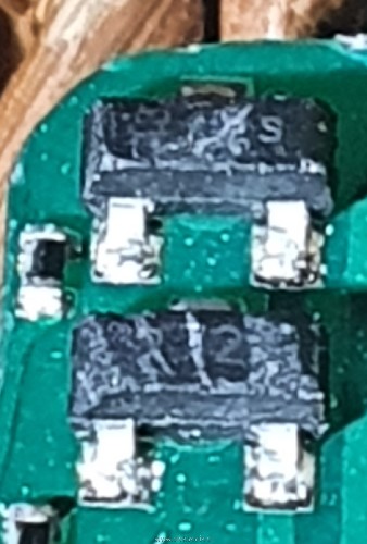

PrispevekObjavljeno: Čet Mar 27, 2025 3:49 pm    Naslov sporočila:   Odgovori s citatom
Slike od sot23 in kam peljejo na čip.

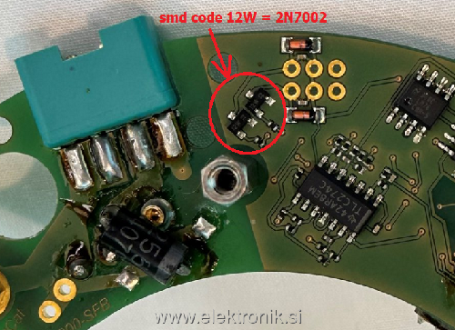

PrispevekObjavljeno: Čet Mar 27, 2025 5:07 pm    Naslov sporočila:   Odgovori s citatom
Glede na obliko ploščice sem našel zelo podobno za Jetcat PC board P200.
Na pripeti fotki spodaj sta dva elementa v sot-23 z oznako 12W kar potrjuje, da sta to N-mosfeta 2N7002 firme NXP (bivši Philips) kot sem predvideval že zgoraj.
Pri tebi je po vsej verjetnosti oznaka 72s, kar tudi usmeri na 2N7002 drugega proizvajalca (Infineon), ki ima marking kodo 72s.
Dvojka, ki naj bi po tvojem bila spredaj pred 72s pa je ali poškodba ali mogoče del logotipa.
Težko je določiti iz tvojih fotk.
vir pripete slike
Primeri za smd kodo 12W = 2N7002

Sam bi samo zamenjal s primernim n-fetom. Strošek materiala je tako nizek, da lahko kupiš par p in n za manj kakor 1€ in zamenjaš in probaš, če dela.

Torej sot 23 smo rešili. Sem jih dal že v košaro v ic elektroniki.
Kaj pa tale bi tale bil primeren ekvivalent ali mora biti TLC2741 ker sumim da je enko "odfrezalo" iz ohišja..
https://www.ic-elect.si/catalogsearch/result/?q=TLC2741
Čeprav mislim da je tale poškodovan od zunaj in bi moral delovati...

PrispevekObjavljeno: Čet Mar 27, 2025 7:08 pm    Naslov sporočila:   Odgovori s citatom
Da ne vlečemo po kapljicah informacij iz tebe vsaj povej, če je to vezje podobno Jetcat PC boardu P200 in povej model/tip/oznako naprave v kateri se nahaja.
Iz moje fotke se vidi podoben čip kot pri tvoji plati, torej TLC274xx.
TLC2741 ne obstaja, prej bo na koncu velika črka I (primer) in ne številka 1 ali pa neke druge črke.
Poglej datasheet za TLC274 koliko različnih končnic je, str. 2, small outline (D).
Najprej plato dobro očisti, da vidiš ali je (še) kje poškodovana, morebiti se pokaže cela oznaka TLC274xx, zamenjaj tista dva mosfeta v sot23 pakungi, z MM (piskač/znak dioda) preveri diodi, ki sta paralelno z navitjem releja in testiraj.

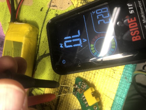

PrispevekObjavljeno: Čet Mar 27, 2025 7:29 pm    Naslov sporočila:   Odgovori s citatom
Se opravičujem šele zdaj sem videl zgornjo sliko..
Dušan to je to.
Moja platka je od JetCat P100RX.

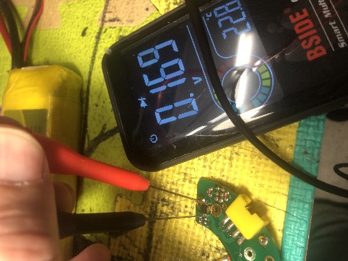

Z diodami je kot na slikah obe sta enako ,bo to vredu?

PrispevekObjavljeno: Čet Mar 27, 2025 7:43 pm    Naslov sporočila:   Odgovori s citatom
Diodi sta dobri. Preveri še tisto črno smd diodo v SMC črnem ohišju, kazati bi morala podobno kot tamali diodi. Če ne, jo na enem koncu dvigni in ponovi meritev.
TLC lahko zamenjaš s tistim iz ICE-e TLC274CD. Vendar dvomim, da je glavni krivec. Prej dobro očisti plato.

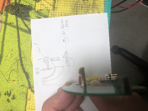

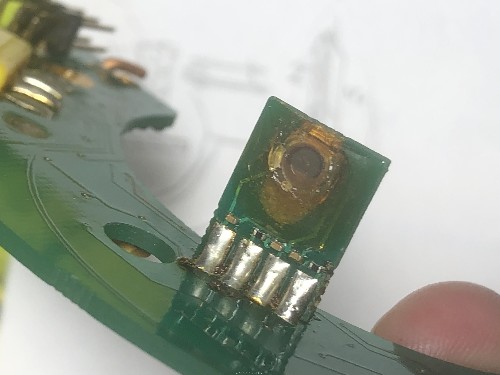

Imam še eno zagonetko. Tale senzor magnetnega polja.
Kot na sliki je na gredi magnetek ki je namagneten S-N prečno. Vrti se 120 140 245 in tudi 300 000 RPM odvisno od velikosti kompresorja.
Tale senzorček pa zaznava spremembo magnetnega polja.Mogoče celo inducira ampak dvomim pri teh herzih.
Ampak,element je na plati na njem je bilo pa nekaj zalepljeno in je padlo stran. Kot neka ojačevalna zadeva je mogla bit da pojača mag polje. Težko je na oddaljenosti 25mm od magneta zaznavat tako šibko polje se mi zdi. Pa še zada na PCB ju je stran od magneta. Ampak deluje.
Na dveh slikah se vidi na eni od turbin kako to izgleda ko ke gor zalepleno..
Torej vprašanje kaj tole je in kaj je bilo gor zalepljeno Smile))))

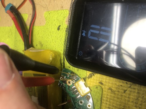

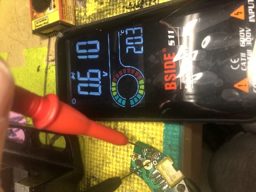

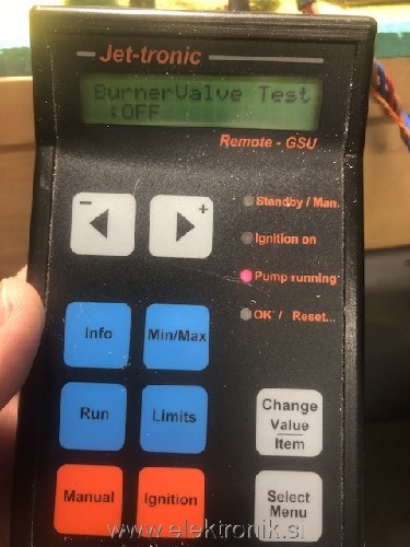

Ko probam odpret vrata enega mosfeta (to opcijo da preiskusim vsak ventil posebej imam na zunanji enoti na sliki) pride iz čipa ven preko upora na mosfet 0,5V.
Ko pa tadrugega probam aktiverat pa na vrata iz upora dobi 4V.
Bi si predstavljal da čip dovede preko uporov na mosfet obema enako voltažo. In to 0,5 ne pa 4V. Eh?

PrispevekObjavljeno: Čet Mar 27, 2025 9:11 pm    Naslov sporočila:   Odgovori s citatom
Tisto kar zaznava je zelo verjetno hall senzor. Ta brez težav zaznava magnet tudi na 25mm. Kaj je odpadlo dol je pa skrivnost Smile
Sem pa skoraj prepričan, da ni noben ojačevalec, ker hallov senzor ga ne rabi.
