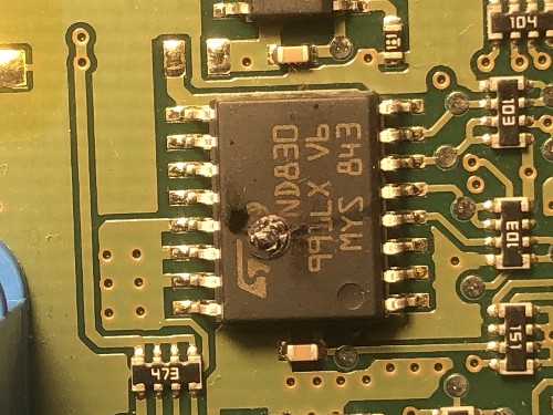

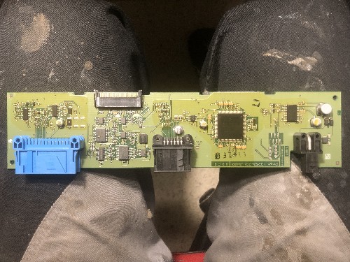

Tale VND830, to je iz vezja od avta ki odpira in zapira grelno mešalni ventil itd...
Moram ga zamenjat. Je dovolj če gledam samo oznako VND830 ali se mora ujemat kompletno z vsemi oznakami?
Hvala za kašen užiten nasvet.

Izberi takega, da je automotive grade, drugače ni nekih posebnosti.

Ja, še nekej!
Preden zamenjaš poglej zakaj ga je sploh odkurilo. Lahko je kak stik na žicah, motorčku.

Problem je, ker je “obsolete”. Ne kupuj na ebay in podobnih virih, ker je veliko ponaredkov ali celo čipov, ki so samo ohišja z oznako. Če se le da, poišči kakega zaupanja vrednega distributerja.

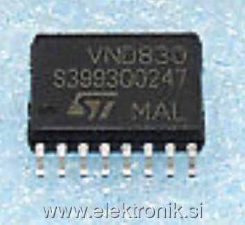

Tukaj ga boš dobil v parih dnevih.
https://store.minitools.com/en/vnd830-st-ic-sop16l-sei-vnd830.html
Plus so zaupanja vredni.
