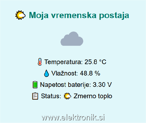

Aktiv.: 32.98
PrispevekObjavljeno: Pon Apr 14, 2025 2:28 pm    Naslov sporočila:   Odgovori s citatom
s53al je napisal/a:
...Naredi z dvojno streho, nebo ti žal.
Dvojna streha bo, na vrhu solarni panelčki za napajanje. Vse skupaj volumna cca 1L (beri 1dm3).
 Velikost datoteke:  33.07 KB
Aktiv.: 32.98
PrispevekObjavljeno: Sob Apr 19, 2025 8:05 am    Naslov sporočila:   Odgovori s citatom
Počasi nadaljujem z vremensko hišico. Čakam še na mankajoče dele za SDR sprejemnik.

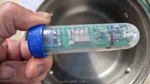

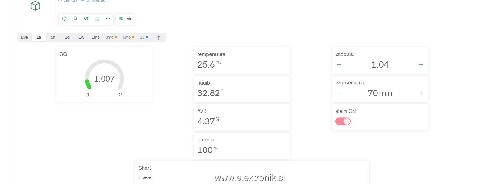

Končno zaključil 2-letni projekt.
Pa ne zaradi zahtevnosti, ampak.....
Gre za enostaven pripomoček za merjenje gostote tekočin. V mojem primeru za pivo.
Prva fermentacija se konča, ko kvasovke pojejo sladkor. To se lahko določi z merilnikom gostote ali refraktometrom.
Je pa še ena bolj "tako, tako" metoda, ampak še vedno dovolj zanesliva. Naprimer plavanje v mrtvem morju je zaradi gostote mala malca. Ta efekt se da iskoristiti tudi tu. Eprueto na enem koncu obtežim, tako da se ob različni gostoti tudi različno potopi. Tu pa merim kot epruete in preprost merilnik je tu.
Podatke mi beleži na Blynk platformo. Polek nagiba mi računa še stopnjo alkohola in temperaturo.
To seveda ni zraslo na mojem zelniku, ampak program in vezje pa je.

Zanimiv pristop merjenja gostote.
