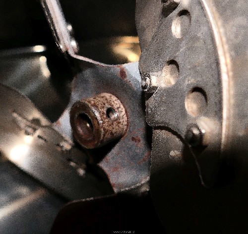

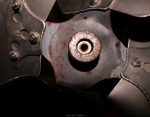

Imamo klima komoro kk-2310ch, kjer je odpovedal eden od dveh ventilatorskih elektromotorjev. Težava je da ne vem odstraniti elise. S sprednje strani je v osi vijak z šestkotno glavo, z boka v puši, ki se drži skupaj z eliso pa manjši imbus vijak. Oba sem odstranil, poskusil izlečt eliso ven s snemalnikom za ležaje. Pa ni efekta. Nič se ne premakne. WD40 sem tudi uporabil. Ne vem ali je toliko zarjavelo, ali je puša nabita na os ali je navita na os in ščitena z vijakoma.
Ima kdo kakšne izkušnje s tako rečjo.
Lp, Jože

Puša vetrnice je zarustala na gred motorja. Sem delal v hladilstvu in vem kako to zgleda, pogosto je kar fajn rjasto na ventilatorjih uparjalnika v komori.
Ne vem kaj nameravaš naredit, motor previjat ali zamenjat?
Če boš menjal motor, ožagaj gred, vetrnico pa razmontiraj, da pri posegu ne poškoduješ lopatic. Po posegu vetrnico sestaviš nazaj, daš nove vijake...
Ko boš imel samo sredinski del vetrnice brez lopatic, boš lahko odžagano gred motorja porezal še bližje, jo izvrtal, izbil ven.

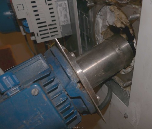

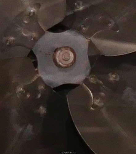

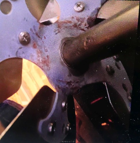

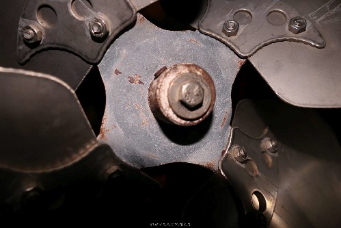

Kaj pa je tista valjasta srebrna cev ki povezuje os motorja z gredjo? 4 vijake sem odvil. Tudi to noče stran.
Nič ni opazit da je kaj drugačne barve.
Lp, Jože
