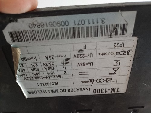

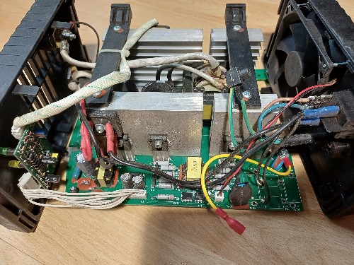

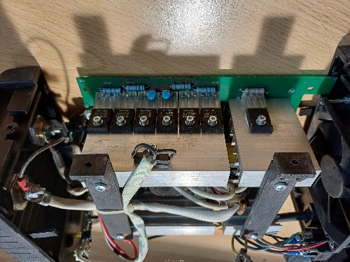

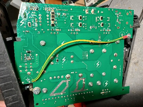

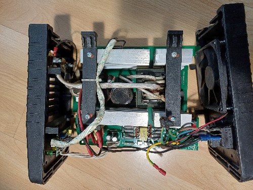

A ima kdo idejo kako se lotiti iskati napake pri varilnem aparatu?
Simptomi so taki, da se prižge in kmalu ugasne. Potem se pa prižiga in ugaša na sekundo ali dve. Potem pa obstane ugasnjen prav kmalu.
Skurjeno ni videti ničesar. Tudi kondenzatorji niso videti napihnjeni.

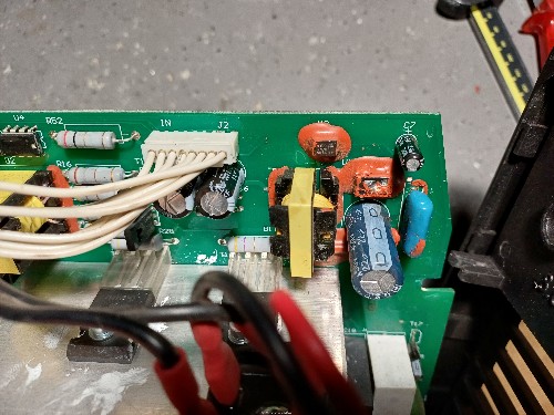

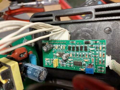

Ali lahko daš eno boljšo sliko ploščice kjer so LED diode.
Se mi zdi spodnji kondenzaotr napihnjen.
LP Gašper

1 - očisti prah
2 - izmeri polprevodnike vsaj na načinu testiranja diod z multimetrom
3 - elektrolitske kondenzatorje odspajkaj ven in jih izmeri z RLC metrom (ali samostojnim merilnikom kondenzatorjev)
Za začetek...

airwolf je napisal/a:
Ni videti napihnjen. 206 mi pokaze od 220 nominalnih.

Preveri največja dva elektrolitska kondenzatorja na sredini med hladilnima rebrima.

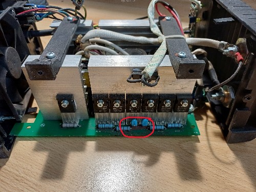

Kaj pa je tole črno?

PrispevekObjavljeno: Pon Apr 14, 2025 8:07 pm    Naslov sporočila:   Odgovori s citatom
Na splošno velja: pri takšnih simptomih je najprej za preveriti pomožni napajalnik. Na dveh elektrolitih 220µF/50V poskusi izmeriti prisotnost in stabilnost teh napetosti (verjetno +/-24V).
Pogosti vzroki okvare: mrežni elektrolit (22µF/450V), mrežni čip (pod rdečo zalivno maso), elektrolita na izhodu (2 × 220µF/50V).
Sicer pa je lahko defektno tudi mrežno stikalo,

Najprej vse dobro očisti prahu in umazanije.

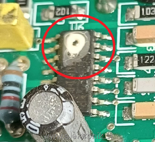

Je čip U6 samo umazan ali poškodovan? Kakšna je njegova oznaka?
U3=TL074?
U1=TOP2xx? (zalit v rdeči masi) pwm kontroler

shar je napisal/a:
Vse elektrolite sem pomeril in so ok. Sicer 195 pokaže namesto 220. Dokler deluje je na enem 15v, na drugem 29v.
Tisti modri mrežni pa pokaže 100nf. Na njem piše 104j kar je točno.
Kateri naj bi bil mrezni čip in kako ga preveriti.
Verjetno je res nekaj na tem nizkonapetostnem napajalniku ali kaj?

Kar je videti rdeče in umazano je neka silikonska masa nanešena na nekaterih elementih.
Cela plošča je na obeh straneh tudi polakirana zato je tisti čip videti tak čudno bel.
S fenom sem poskusil pregreti pa ni poštartalo nič drugače.
