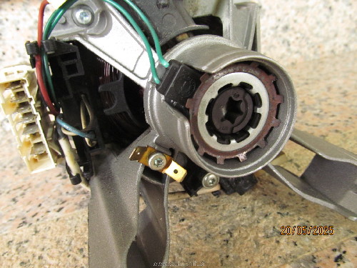

Sama tuljavica tacho generatorja je v redu, problem je, ker na gredi motorja ni več magnetka. Tudi gred je prekratka, razen, če se je razpadel cel motor, da je od statorja odstopil cel zadnji nosilec ležaja.
Priložene fotografije sploh niso priložene, so linkane nekam na zunanji strežnik, izbor le teh je ponesrečen, nič uporabnega, ne vidi se cel motor.
Nekaj motorjev imam na zalogi, vendar iz fotk ne razločim če je kateri ustrezen.
Če dobiš enakega s skurjenim rotorjem, bi mogoče lahko kombiniral in iz obeh sestavil enega, seveda če gred tvojega rotorja ni preveč poškodovana na mestu kjer bi moral biti nataknjen ali pritrjen magnet. Magnet mora imeti pravo število polov in se mora ujemati s številom jezičkov v tuljavi.

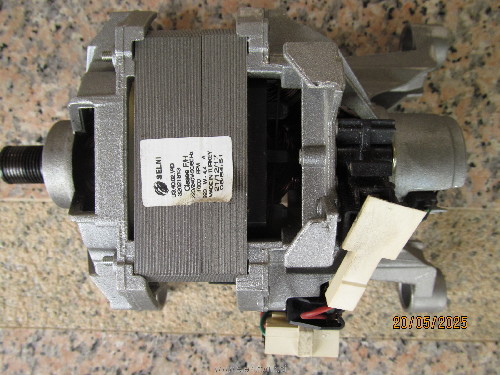

V nedeljo sem demontiral en el.motor,žal ni identičen tvojemu,na podlagi slik lahko vidiš kakšna je sestava generatorskega dela za povratno informacijo o številu vrtljajev.
