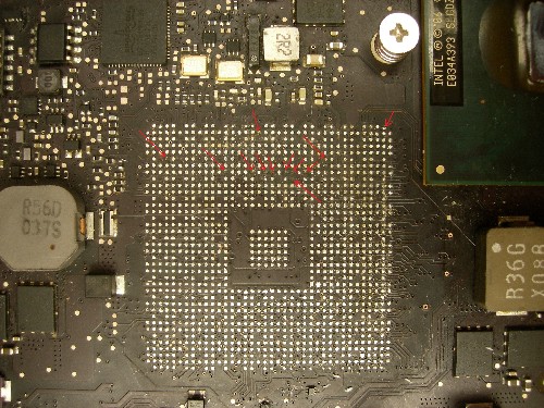

@ dj_car mi je prinesel omenjeni prenosnik, da bi mu nazaj zaspajkal "North bridge" BGA čip, vendar je nekdo, ki je odspajkal stari čip potrgal kar nekaj padov (slika v priponki), tako da tukaj ni rešitve.
Lp, Matic

Nekdo se je učil, pa mu ni ratalo odstranit brez poškodb... za kateri model prenosnika pa gre ?

Izgleda se je res nekdo učil, ali pa je poizkusil srečo. Po mojem je pade potrgal, ko je s pletenico odstranjeval staro spajko.
Vidim, da je celo mogoče popraviti potrgane pade: klik
Modela prenosnika pa ne vem, ker sem v popravilo dobil že razdrt prenosnik brez spodnjega pokrova. Naj model sporoči @ dj_car.
Lp, Matic
