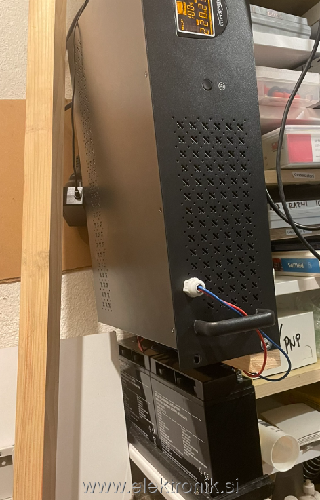

PrispevekObjavljeno: Čet Maj 08, 2025 11:34 pm    Naslov sporočila:   Odgovori s citatom
Imam rack UPS, ki je imel slabe baterije. >Dal sem 4x kapaciteto glede na originalno in dela brez težav. Mislil sem predelovat na kake Li-xx pa sem videl, kako je narejen polnilec in ni imelo smisla. Svinec prenese veliko več kot litij.
 Velikost datoteke:  510.23 KB

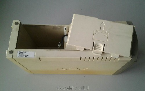

PrispevekObjavljeno: Pon Maj 12, 2025 3:04 pm    Naslov sporočila:   Odgovori s citatom
Tole sem imel v mislih. Navodila pravijo, da je zamenjava baterije varna in enostavna in da se lahko opravi, ko je zadeva priključena.
PS: Ne gre za UPS, ki ga imam za obtočne črpalke.
Prosto za baterijo pri UPS APC BK500
