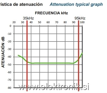

Peter123 je napisal/a:
Začneš lahko v iskalniku: "filter za frekvenčnik".

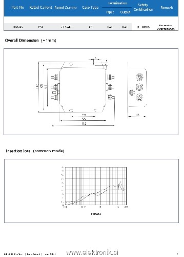

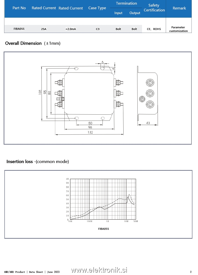

Nima smisla dat nekaj, kar ni za ta pas (ne bo učinkovito).
Večina EMI filtrov zagrabi šele iznad 100kHz, izpod te meje pa bolj malo zaležejo.
Ta recimo ni OK:
Redko katere firme sploh dajo podatek ali graf o frekvenčnem območju...

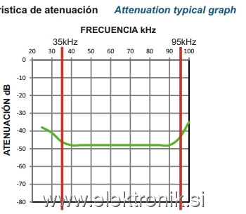

Ta bi recimo bil ustrezen (je prav za ta pas, v njem duši več kot 40dB), ampak mi je precej predrag (za novega hočejo imet skoraj 1000EUR):
Emikon CBF 3080
https://www.emikon.com/en/product/emikon-plc-filter-2/plc-filter-8/3-phase-neutral-plc-filter-cbf3080-110.htm
