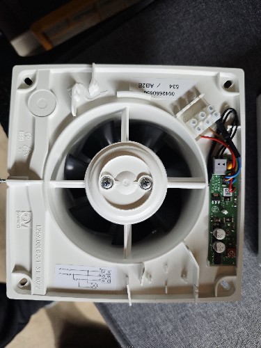

Doma so naročili nov kopalniški ventilator.
Iz stene sta dve žici. Jasno faza in nula.
Star ventilator ima priklop samo faze in nule. Je brez timerja.
Nov je pač naročen po pomoti s timerjem.
Ima priklop treh žic.
Ena je faza, nula... Tretja (rdeča) je verjetno za timer.
A lahko spojim rjavo in rdečo in tako onemogočim timer in priklopim obe na fazo ali ne?
Je varno ali naj raje zamenjajo za klasično varianto brez timerja?

Lahko.

Saj verjetno lahko kar celo vezje vržem ven a ne?

Tako je, vezje lahko odstraniš in tisti dve žici iz motorja povežeš na N in L. Zagotovo obstaja verzija enakega ventilatorja, ki timerja nima, je brez vezja, tako da z odstranitvijo narediš to verzijo.
Glasnost ventilatorja zmanjšaš z znižanjem vrtljajev... z znižanjem napetosti deluje dobro, vendar s tem opazno zmanjšaš moč, posledično vrtljaji nihajo ob močnejših vetrovih, ki vplivajo na ventilator.
Kako znižati napetost? lahko kar s preduporom, ki ga daš na ustrezne nosilce kar v cev, da piha po njem, ker je kar nekaj W gretja.
