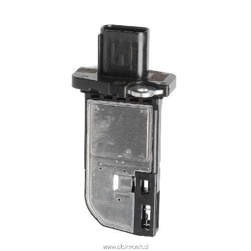

A mogoče kje obstajajo interne sheme MAF senzorjev? Konkretno me zanima 12B579A oziroma 1516668 ... pa še kup oznak na isto vižo.
Tale reč kombinira senzor pretoka zraka in temperaturo vstopnega zraka. Preizkušal sem jih več, pa vsak daje od sebe drugačne vrednosti, zato bi rad videl, na kakšen način zadeva pravzaprav dela. Think
 Velikost datoteke:  87.81 KB
RobiStrom
Prispevkov: 220
Aktiv.: 1.76
PrispevekObjavljeno: Pet Jun 06, 2025 10:43 am    Naslov sporočila:   Odgovori s citatom
V osnovi so to merilniki pretoka po principu žarilne nitke. Hitreje ko zrak določene temperature piha, bolje hladi žarilno nitko. Verjetno je v večini primerov "nitka" vezana v uporovni mostič.... O principu delovanja je kar precej na spletu.
Verjetno bo konkretno sheme vezja težko dobiti....

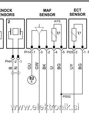

Tole kaj pomaga?
x200_wiring_diagram_v6_engine_management_6556a6abef65737f24fa330a31ab78f0cd74911c.jpg
 Velikost datoteke:  18.34 KB
LP Gašper
Prispevkov: 6732
Aktiv.: 28.42
PrispevekObjavljeno: Pet Jun 06, 2025 10:58 am    Naslov sporočila:   Odgovori s citatom
airwolf je napisal/a:
Tole kaj pomaga?
Za začetek ja, še bolj pa bi, če bi imel oznako temperaturnega tipala. Trije senzorji, vsak pa daje drugačne vrednosti. Igral sem se včeraj zvečer ... Zunanja temperatura okrog 25 stopinj avto v prostem teku. Senzorji so mi pa kazali vstopno temperaturo -19, +30, +55 stopinj. Da o pretoku zraka niti ne govorim ... 9,5 , 14,5 , 18 g/s.
