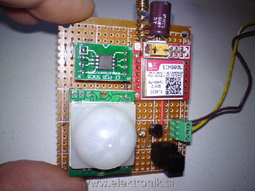

Ko smo dalj časa odsotni si lahko iz modulov, ki jih imamo doma izdelamo preprost alarm, ki nas pokliče v primeru vloma. Izdelamo ga lahko z enostavnim uC Attiny serije 45 ali 85 in PIR senzorja. Programiramo ga preko ISP programatorja, v Arduino okolju.

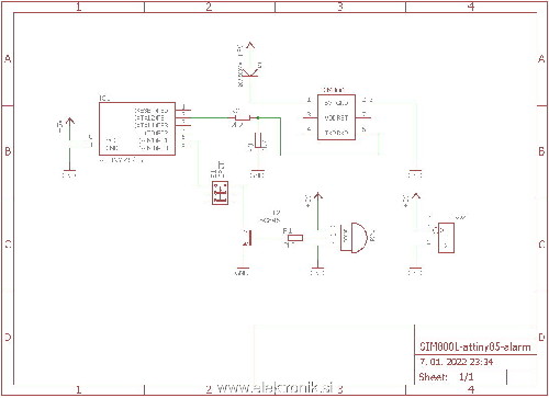

Uporabljene so komponente/moduli (glej shemo):
-Attiny 45/84 uC
-PIR sensor HC-SR501
-SIM800L modul
-npn transistorček
-upori,dioda
-stikalo
-2 pin konektor
-5V adapter

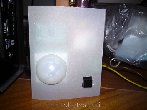

Vezje lahko enostavno po shemi sestavimo na testno ploščo, kot vidite na sliki. Ko prvič štartamo GSM kartico jo predhodno nastavimo na GSM aparatu, brez pin-a in pošljemo sms operaterju potrebno kodo ob prvi prijavi na omrežje. Sam sem uporabil BOB, ker prednaročniška sim kartica ima rok trajanja leto dni do prve polnitve. Torej leto dni nam je ni treba polniti. Na voljo imamo 100 enot minute/sms-e.
Na gsm modulu dodamo 1000uF elko blizu uC,zaradi velike tokovne porabe gsm modula ob prijavi na omrežje
Kako deluje:
Delovanje je zelo enostavno.
Ko PIR zazna IR energijo telesa, torej gibanje v prostoru, pokliče na gsm številko, ki smo jo vpisali v program. Dodamo lahko več številk v primeru, če želimo, da alarm pokliče na več številk. Ko dobimo klic ga prekineno (rdeča tipka). Torej ne porabimo enot s kartice, gsm modul dobi signal zasedeno, s tem prekine klicanje. Več o delovanju gsm modula na linku.
Vezje je preko transistorja in vklopi minus pol (na PB4) oziroma maso, zaradi motenj se je izkazalo kot najboljša rešitev. Če bi se pojavile motnje zaradi gsm modula, ovijemo PIR senzor v kovinski oklep (Faradeyeva kletka).
Na PIR senzorju nastavimo občutljivost in čas, občutljivost(sensivity) na polovico, to je cca 4-5m razdalje, čas(time) pa na 1/4, potenciometri se vrtijo v smeri urinega kazalca. Kasneje lahko to spremenimo, glede na potrebe, kdaj se naj PIR senzor aktivira. Čas nastavimo na min, ker je dovolj samo sekunda ali dve za aktivacijo. Ko prispemo v prostor imamo 10 sekund časa, da alarm izklopimo. Aktivira se šele po nekaj sekundah (čas si poljubno nastavimo). Če radi programiramo, lahko uporabimo sms string za vklop in izklop alarma. Npr; on ali off ali pa 1 oziroma 0.
