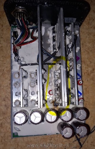

Po predelavi e-motorja na LiFePo4 baterije, in daljši vožnji v klanec (moč 3+kW nekaj minut) se je zgodilo, da je prišlo do stika med +48V in B fazo za HUB motor. Potekala sta vzporendno in izolacija se je stopila - poddimenzioniran presek.

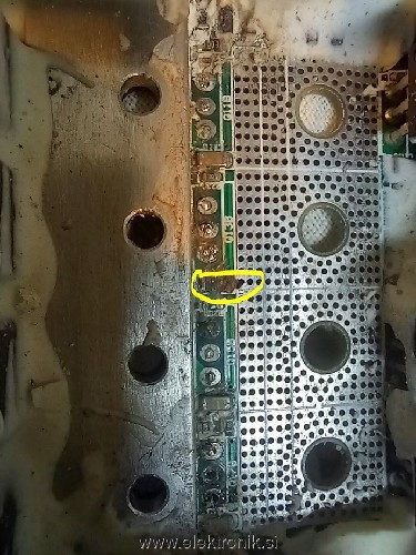

Posledično je v krmilniku prilo do uničenja izhodnih MOSFET-ov. Pri odstranevanju le teh sem žal odstranil pri enem (od 4-ih) tudi smd R in C prilotana tik poleg enega od priključkov MOSFET-a.
Ima kdo znanje in čas le to zalotati nazaj (in MOSFET-e, katere sem že nabavil)? Seveda za primerno nagardo. Sta velikosti verjetno 0603 (zagotovo manjši od 0805). Vrednosti se bo dalo prebrati iz sosednjih elemntov. Po možnosti iz LJ ali okolice.

Pripelji pa bova pogledala.
