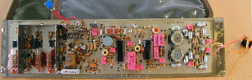

Matic, hvala za info! Tuner so s še tremi sodelavci pred ohoho leti razvili sami (Iskra) zgolj kot testni model.
Sedaj ga je hotel oživeti (po več kot 30 letih) in sprva je kakšnih 30 min igral OK, potem pa utihnil. NApaka je najverjetneje v tem čipu ali tantalih okoli.

Še kakšna žverca je to... Wink
p.s. brez antene v Ljubljani lovil avstrijske postaje...

Tudi sodelavcu se toži po teh časih... Zato mu je pa toliko do tega, da bi ta tuner usposobil... Sploh se je pa zdaj začel učiti mikrokontrolerje in je naredil LCD izpis frekvenc, ki mu je že delal, a je tuner po pol ure šel zu grund... Sad
