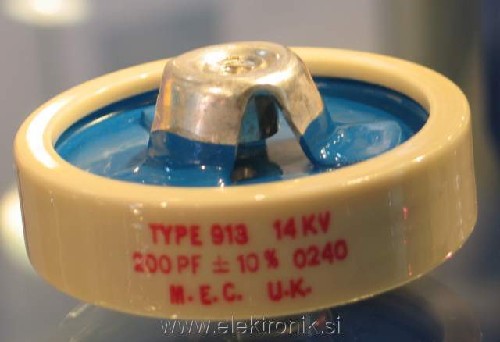

PrispevekObjavljeno: Pet Nov 17, 2006 9:46 pm    Naslov sporočila:   Odgovori s citatom
M.E.C.
Slika je s sejma Elektronica 2006

jaz mislim da jih imam prav ene take kot jih je pripel Darko.So od odslužene enote za induktivno varjenje(2kw 500kHz elektronke pa visoka napetost).Bom pogledal kakšni so in koliko jih je,pa ti sporočim.
Imam pa tudi usmernik trofazni za napetost 10Kv če komu kej koristi
