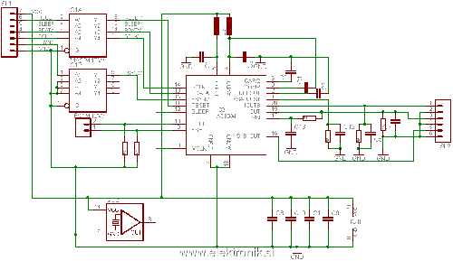

Poizkušam si naredit preprost funkcijski generator. Ker ne potrebujem visoke frekvence sem se odločil, da bo srce naprave ad9834.
Napravil sem si preprosto testno ploščico, ki je opisana v data sheetu. Tu pa se začnejo težave. Uporabil sem AD-jev testni program, s katerim preko LPT porta nastaviš frekvenco ter še nekaj drugih nastavitev. Problem pa je v tem, da mi je uspelo nastavit samo dve različni frekvenci in sicer 648Hz in 1,6Hz. Nastavitev trikotnega ali sinusnega izhoda deluje OK, prav tako tudi nastavitve za SB out.
Tule prilagam shemo vezja. Ima kdo kakšen namig ali idejo kje naj gledam. Ko sem poizkusil komunicirat z vezjem s PIC-em pa nisem prišel prav daleč.
Frekvenca oscilatorja je 48MHz.
