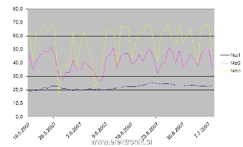

Najboljše je (tako sem si tudi jaz naredil), da kar sam narediš vezje, ki ti vse to omogoča- po tvojih željah. Prilagam, primer zajemanja podatkov za moj primer.
- rumena kolektor
- rdeča bojler
- modra peč
LP M.
