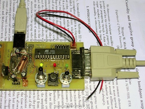

osmica je napisal/a:
Kaj pa to pride kaj v poštev.
Tudi ta se mi dopade, vendar nevem čemu služi tisto navito telo na sliki; mislim pa, da je tuljava Confused ?
 Velikost datoteke:  183.53 KB
 Pogledana:  27 krat
Tomaž, S57KO
Slowfly
Prispevkov: 4082
Aktiv.: 17.23
PrispevekObjavljeno: Pet Nov 24, 2006 8:05 am    Naslov sporočila:   Odgovori s citatom
Po shemi je to dušilka 5-18 uH.
MarkoM
Prispevkov: 2825
Aktiv.: 12.37
Kraj: Lovrenc na P.
PrispevekObjavljeno: Pet Nov 24, 2006 9:12 am    Naslov sporočila:   Odgovori s citatom
Dušilka je verjetno vezana na +5V napajalno linijo iz USB-ja. To imajo tudi RS232-USB konverterji. Zaradi motenj.
Aktiv.: 60.06
PrispevekObjavljeno: Pet Nov 24, 2006 10:20 am    Naslov sporočila:   Odgovori s citatom
Ja ampak v tej izvedbi je strašno predimenzionirana. Dobe se namreč tudi povsem majhne. In tu res ni potrebe za tako tuljavo, pri kateri pride jedro v zasičenje šele pri 500mA enosmerne komponente.
