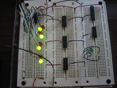

Velikokrat delam z protoboardom, saj je namenjen nalašč poizkusom Wink .
V glavnem so to vezja z čipi, diodami, tranzistorji.... Sedaj pa me zanima za koliko toka so grajeni, saj bi lahko na nejem stestiral tudi nekatere stvari, ki požirajo več toka.
Hvala!
še slika protoboarda
 Velikost datoteke:  385.05 KB
Tomaž, S57KO
