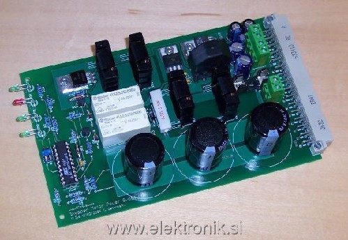

Naredil sem tale usmernik za CNC vse deluje kot mora ,samo je pa problem ker se precej greje regulator 7805.On je v TO ohišju in leži na tiskanem vezju nima pa hladilnika pa me zanima kolikšno temparaturo zdržijo regulatorji.

Na sliki se lepo vidi, da imaš nekaj prostora, da mu dodaš nekaj aluminija.

Sam bi stabilizator postavil pokoncu, potem imaš več kot dovolj prostora za hladilno telo.

Za kakšno temperaturo so grajeni poglej tukaj .

Dodaten hladilnik, pa tako da ne bo naredil kratkega stika na vezju. Najboljši bi bil v pokončni izvedbi.

Ja koliko pa je to °C "precej greje"? Mogoče pa je tvoj strah nepotreben. Ali lahko držiš prst na regulatorju?

Stabilizatorji v TO-220 ohišju so namenjeni za motažo na hladilno telo. Iz prakse vem, da se stabilizator že pri 100mA toka greje zelo močno, če le ta ni na hladilniku, ter je vhodna napetost malo višja. Majhen košček hladila reši težavo.

7805 v TO220 ohišju in brez hladilnika lahko obremeniš s do 2W pri temperaturi okolice 25°C in okoli 1.5W pri temperaturi okolice 50°C.
Hladilnik 10°C/W omogoča obremenitev do 8W pri tamb=25°C in do 7W pri tamb=50°C.
Graf več pove.

Zdaj sem mu dodal hladilnik HRU15 pa je sedaj stanje, da po petnajstih minutah temparatura takšna, da prst lahko gor držiš dve minuti potem je malo bolj vroče ni pa tako da bi se opekel.

Potem pa je verjetno temperatura okrog 40 - 50°C.
