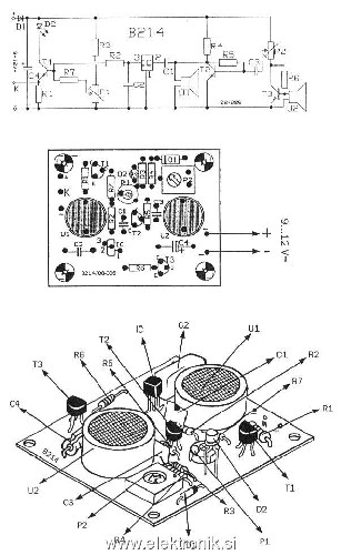

Jz bi vas vse uprasu ce ma kdo slucajno vezje ( u bistvu layout pa spisek elementov )
za ultrazvocni merilnik razdalje. Rabim ga namrec za seminarsko nalogo, pozneje pa mogoce se za v moj avto. Lepo bi vas prosil ce kdo ima to naj mi odpise na PM ali pa kar tukaj.

Domet 10 - 80 cm.
 Velikost datoteke:  89.33 KB
 Pogledana:  102 krat

Zivjo Iztok
Men slike noce povecat, pa ne vem zakaj. Zato te bi prosil ce mi jo lahko posles na mail: joniactionman@hotmail.com

Sem jo ze uspel odpreti !!!
Samo me se zanima, kaksne so vrednosti elementov ???

I se na eno tezavo sem naletel.
Ne morem pogruntat s čim to vezje prikazuje oddaljenost predmeta, ali z ledico, ali z kakšnim drugim elementom ?

V PDFju, ki sem ti ga poslal imaš na strani 12/13 v 4. jezikih opisan postopek nastavitve ...
Če tistega ne razumeš bo tale seminarska bolj revna ... Confused

Če se ne motim, je tole tista reč iz conrada. Meni dela max do 20cm, o 80. lahko samo sanjam. Iztok, si ti to preizkusil?

Glede na to, da takole prosjačiš (grdo rečeno, a tako pač je) za načrti, predvidevam, da nimaš niti dovolj znanja in niti predvsem volje, da bi kaj takega šel sam delat...
Če se motim, tukaj imaš nekaj idej, kako stvar narediti:
Nujno potrebuješ mikrokontroler, če želiš to narediti z LCDjem. Drugače bi po mojem celo lahko naredil nekaj podobnega z diskretnimi elementi (npr. en timer, ki ti npr. 10x na sekundo generira pulz, ki za n milisekund vzbuja vir (UZ oddajnik), ter požene števec, ki se ustavi in izpiše na segmentnih LED, ko dobi pulz odboja...
BTW, tole vezje, ki je tukaj priloženo, deluje podobno, kot pojav, ko mikrofon pridržiš pri zvočniku in uživaš v zvokih Evil or Very Mad (kako se že temu reče - mikrofonija?). UZ oddajnik v vezju oddaja močno ojačan signal z UZ sprejemnika. Ko amplituda oscilacije doseže določeno vrednost (ki jo določiš s potenciometrom in pomeni oddaljenost od ovire), se prižge LED.
