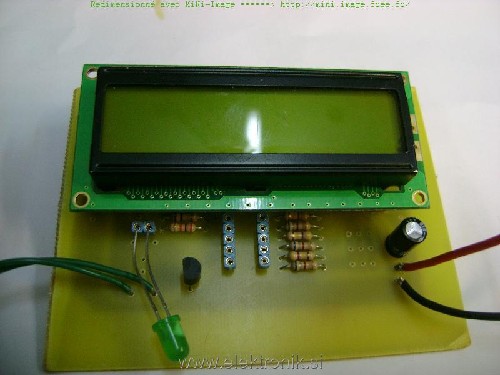

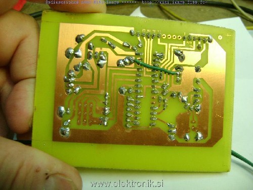

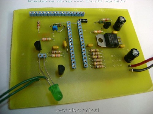

je vais essayer le condo,les fuses bit sont reglé de la maniere suivante avec ponyprog:Essave,bootsz1,sut1,sut0,cksel3,cksel2.a vrai dire j'ai essayé plusieur config sans resultat!le programme est bien ecrit dans l'atmega8 je peut le verifier.le chips est atmega8-16PU.
