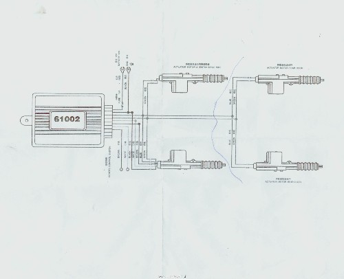

Pozdravljeni
Dobil sem centralno zaklepanje ki bi naj bilo pokvarjeno (priložena skica). Naprava deluje samo na tipko za odklepanje. Ko pa stisneš tipko za zaklepanje pa ne vklopi rele. Sicer nimam priključenih motorčkov in sumim da je ravno v tem problem saj se mi zdi da ne dobi nekega povratnega signala iz motorčka levo spodaj (na skici), ki ima 5 priključkov. Ali ima mogoče kdo podobno zadevo in mi lahko pove kaj poćilja nazaj tisti motorček z petimi priključki.
Pa še to kaj bi naj bili tisti dve žici označeni rjavo in belo ki nista priključeni.
hvala na pomoči

PrispevekObjavljeno: Tor Dec 05, 2006 3:13 pm    Naslov sporočila:   Odgovori s citatom
Škatla z oznako 61002 je verjetno power controller in logika za motorje. Brown in white žici bi lahko šli na remote control napravo, sodeč po napisu nad njima. Ker ta škatla (61002) nima antene ali senzorjev, je verjetno poteben še en del naprave. Motorček z priključki je verjetno tisti na šoferjevih vratih. Mogoče je logika, ki preprečuje šoferju, da bi se zaklenil ven iz avta. Mikrostikalo (na tri žice) daje informacijo ali je zaklenjeno ali ne.

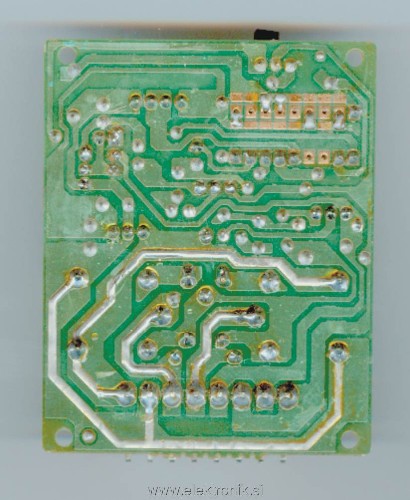

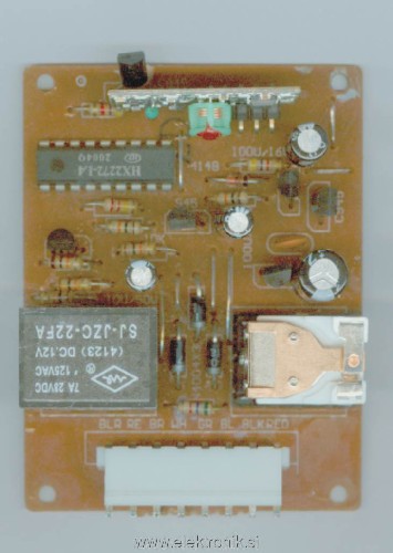

V sami škatli z oznako 61002 je sprejemnik, oba releja in pa celotna logika (pripenjam slike). Bom narisal načrt in ga pripel.

PrispevekObjavljeno: Sre Dec 06, 2006 9:53 am    Naslov sporočila:   Odgovori s citatom
Preveri če delasta releja in tranzistorja, ki jih vklapljasta.

PrispevekObjavljeno: Sre Dec 06, 2006 1:39 pm    Naslov sporočila:   Odgovori s citatom
releja in transistorja sta vredu, nisem pa še uspel narisati načrta

PrispevekObjavljeno: Sre Dec 06, 2006 1:58 pm    Naslov sporočila:   Odgovori s citatom
Iz slike se ne vidi dobro, ampak zdi se mi, da so lahko nekateri loti potrebni popravila.
Za vsak slučaj preveri še tipko za zaklepanje. Mogoče je pokvarjena in ima slab stik.
