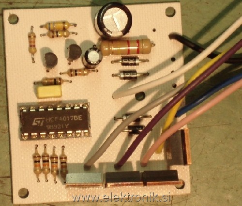

PrispevekObjavljeno: Pon Dec 11, 2006 10:33 pm    Naslov sporočila:  Utripajoče lučke Odgovori s citatom
Kategorija projekta: Zabavna elektronika
težavnost: 1
tehnologija: 2
potrebno predznanje: 2
predviden čas za izdelavo: 3-4h
Potrebujemo pribor za spajkanje.
Vezje je zelo enostavno in priklopljeno direktno na 230V, zato je potrebno biti pozoren na to. Vezje ima na izhodih štiri tiristorje, ki so v originalu oznake C106M, to so drugače 4A tiristorji v ohišju TO225AA, ampak vezje deluje tudi z tiristorji TIC106, ki so malo močnejši in v ohišju TO220. Lučke se prižigajo zaporedno ena za drugo, vendar lahko vežemo recimo drugo in četrto anodo skupaj, da dobimo način prižiganja 1-2-3-2-1..., drugače je zaporedje 1-2-3-4-1-2-3-4...
Tiskano vezje je velikosti 55 x 53 in ga lahko brez težav namestimo v malo plastično omarico in montiramo zunaj. Vezje je zelo uporabno za prižiganje lučk v raznobarvnih svetlečih ceveh.
Potrebujemo:
- Tiskano vezje
- Primerno izolirano ohišje
Upori:
6x 10k
1x 100k
1x 47k
1x 680k
1x 220k 1W
Transistorji:
2xBC547
Diode:
4x 1N4007
IC 4017
Tiristorji:
4x C106M, ali TIC106M
Kondenzatorji
1x 220uF, 25V
1x 10nF
1x 1uF
Na tiskanini je predviden prostor za zener diodo 10V, vendar vezje dobro deluje tudi brez nje.
Ves material je dobavljiv v trgovinah z elektroniko. Stroški ne bi smeli biti večji od 2000 sit
Upam da še ni prepozno, kajti čas uporabnosti vezja je zelo blizu. To je tudi razlog da je tiskano vezje narisano štiri krat, da na hitrico napraviš še kaj za prijatelje, ki hitro najdejo uporabno vrednost.

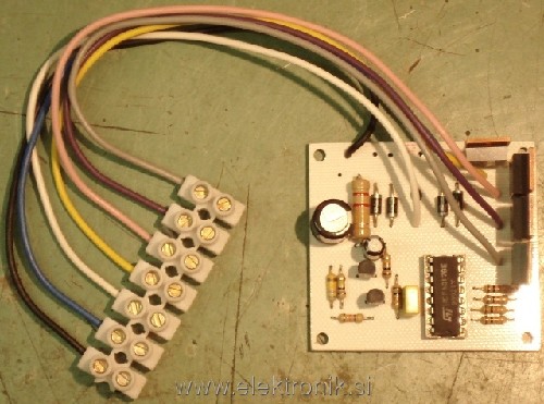

Še dve fotografiji:
Tiskanina

S sponkami
