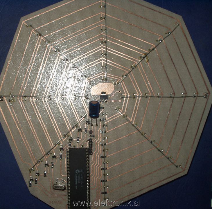

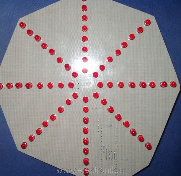

Malo pozno a vendarle - utripajoč okrasek za novoletno jelko. Ideja je nastala že pred časom. Takrat sem naredil tudi hardware, a zadeve zaradi kroničnega pomanjkanja časa enostavno nisem uspel spraviti na papir. Danes sem napisal demo programček z nekaj kombinacijami, tako da sem zadevo oživel.
Okrasek je sestavljen iz 64 led diod, ki se prižigajo multipleksno. Tiskanina je narejena tako, da led didode tvorijo zvezdo z 8 kraki po 8 diod. "Srce" je mikrokontroler PIC16F877. Napajanje vezja je 5V. Sam sem uporabil nastavljiv stabilizatror LM1117 katerega sem ravno imel v SMD obliki. Sicer se lahko uporabi kakeršen koli 5V stabilizator. Vse skupaj se lahko naredi na testni plošči. Sama zvezda se lahko naredi ločeno v poljubni velikosti ter se z žičkami poveže.
Program je pisan v assemblerju. Komentarjev nisem pisal, ker sem vse na hitro spisal. Kombinacije lahko poljubno dodajemo. Omejitev je le količina programskega pomnilinika. Kombinacije tvorimo z vpisovanjem v register LINE1-LINE8.
