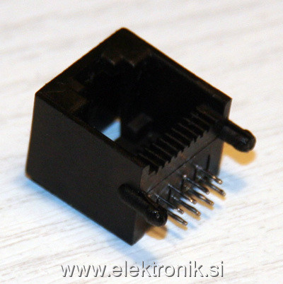

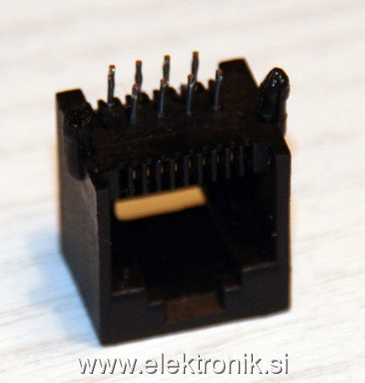

PrispevekObjavljeno: Ned Dec 10, 2006 1:34 am    Naslov sporočila:   Odgovori s citatom
Kaj ?!? Shocked
Ugibam, da isces gabarite 8-pinskega Stewart konektorja: distanca med pini (horizontalno) je 2 mm (okroglo), obe vrsti pinov sta narazen 100 milsov po vertikali in zamaknjeni 1 mm po horizontali (ja, clovek, ki je dizajniral ta konektor, je bil posten veseljak).
"Telefonski" konektor se imenuje RJ-11 in ustreza zgornjim specifikacijam, le da ima samo po dva pina v vsaki vrsti (namesto stirih, ki jih ima RJ-45, kar ocitno isces).
Le cakaj na ARM seminar v januarju ... bom tudi jaz zapakiral kaksno vprasanje v neberljivscino Laughing
Se opomba: pri nas ocitno prodajajo Stewart konektor obrnjen "narobe" (default knjiznice elektronskih programov imajo obe vrsti pinov zamaknjeni drugace, kot je recimo dejansko oblikovan konektor, naprodaj v HTEju). To upostevaj pri risanju - kupi en primerek, preden gres v izdelavo. Prodajajo ga kot "mikrovticnica 8-<nekaj>" - Lojzetu reci, da hoces RJ-45 za TIV Very Happy

Ja, če se knjižnice ne ujemajo z dejanskim stanjem, potem je nekaj narobe. Da pa ne bomo iskali krivca za to napako, bo verjetno hitreje če knjižnico enostavno narediš novo. Sicer pa, če ne najdeš dimenzij v kakšnem data sheetu ali pa ne najdeš ustrezne knjižnice, ti še vedno ostane najbolj zanesljiva opcija: kupiš material, potem pa si vzameš kakšne pol ure časa, ga lepo pomeriš in narišeš knjižnico, oziroma komponento v knjižnici.

No, "narobe" je to, da obstajata dve razlicici istega konektorja - ena ima tab zgoraj, druga spodaj in ocitno glede na to proizvajalci zamaknejo drugo vrsto pinov v razlicni smeri. Zna se zgoditi, da je v knjiznici samo ena varianta, kar pomeni, da je 50% moznost, da bodo pini zamaknjeni v napacno smer.
Drugace povedano: samo prezrcaliti je potrebno obris konektorja za drugo varianto in prej preveriti katero dejansko imas, sicer bo glavobol ...

S temi konektorji so problemi ja. Se spomnim nekaj let nazaj, ko je kolega delal neke tiskanine, ki so imele gor rj45 konektorje. Potem pa naenkrat dobijo v HTE druge konektorje, ki imajo drugačen pin out in je lahko na novo naredil vse tiskanine.

Konektor je RJ 45. Eni imajo tab zgoraj, eni spodaj. Pinout je odvisen tudi od tega, ali se instalira na spodnjo ali na zgodnjo stran tiskanega vezja. Konektorje se dobi v starih hubih in stikalih...

Za natančno ta konektor imam home made knjižnico v Eaglu.
Pdf doc tega konektorja pa sem našel na neki kitajski strani, ki proizvaja ta konektor v količinah kubičnega kilometra.
