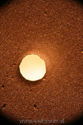

Tako, moja galvana je po praznični prekinitvi danes spet aktivna
Darko, tvojo PTFE ploščico mi je danes uspelo pobakriti. Sem imel kar nekaj problemov, ker je raztopino težko prepričati, da bi dobro omočila teflon. No, 0,35mm luknje so se skoraj bolj pobakrile, kot velike...
V sredo ti vrnem ploščice. Za poskušino pa en foto 0,35mm luknje skozi moj mikroskop. Nastavek za fotoaparat sem nastružil sam in seveda "pozabil" počrnit v notranjosti, zato (tudi) neenakomerna osvetlitev, da o neostrini ne govorim

Ne bodi preveč kritičen. Slika je dobra!
Ploščoice sem dobil - hvala. Mislim, da so stvari kar uporabne.
Teflon je sicer res trši oreh, a metalizacija v luknji je precej bolj obstojna kot pa na robu, tako, da s tem nebi smelo bit problemov.
Menim, da je že postopek kakršen je sedaj popolnoma uporaben za domačo rabo.

VolkD, me veseli, da se ti zdi postopek uporaben. Čez vikend bom malo natuhtal mešanje - imam občutek, da bi se dalo precej učinkoviteje bakriti s tanjši difuzijsko plastjo ob ploščici. Pozna se namreč, da tok hitro pade, čim se raztopina umiri...

Piroman,si poskusil spajkati?Mene zanima če prime spajke.

Mare, to, kar jaz uporabljam ni prevodno lepilo ampak moja čorba iz grafita in acetona. Vse skupaj zgleda kot kakšno redko blato, ki ga ženske uporabljajo za... no, za kar pač ženske uporabljajo te stvari Do sedaj se je najbolje izkazala metoda, pri kateri s tanko inox spatulo nabašem grafit v luknje, počakam, da se posuši in potem previdno izpihnem odvečen material.
Sem razmišljal tudi o vakuumu pa žal nimam kake primerne črpalke. Imam sicer eno vodno vakuumsko črpalko ampak je malo prenerodna za uporabo...
Andrejj, lota se zelo lepo. Površina izgleda kot bi bila fino peskana.

Kaj pa če kje dobiš gospodinjsko staro napravo za varenje folije(vrečke).Ki ima notri vakum motor.Tako za poskusiti.Samo če dosti močan.Mogoče pa star sesalec?Pozabil še pripisat.To kar si spajkal,pa me veseli.Da je šlo,to čestitam.
