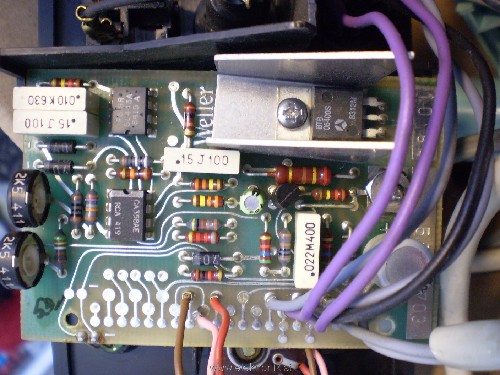

Ima kdo mogoče načrt zanj? Standardne zadeve (grelec, sondo, triak) sem pregledal in so BP. Hladna sonda ima upornost 38 Omega ... tudi rezervna.
Napaka je torej nekje v elektroniki TIV, ker triak ne dobiva signala na G ... in zato rabim načrt.

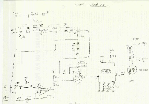

Iztok

Prilagam še fotko vezja. Če bo kaj pomagalo ... na G triaka gre samo 100E upor - to je tisti, ki je nad napisom Weller.

Da bo tema kompletna bom sliko načrta iz tistega "pogojno-občasnega" linka pripel še tukaj. Če je kaj sporno glede avtorskih pravic pa naj se pobriše.

Iztok,ko sem hotel včeraj pogledat.Pa sem dobil to shemo in sem shranil.Že prej sem našel navodila in tudi shemo.Ampak je samo plošča razporejeno elementi in vrednost.

PrispevekObjavljeno: Čet Okt 09, 2008 10:43 am    Naslov sporočila:   Odgovori s citatom
Andrej, tisto shemo razporeda elementov sem tudi jaz že prej našel, ampak brez načrta ne pomaga dosti. Hvala vseeno za trud.
Zadeva je sedaj popravljena. Zanič - odbita je bila 1N4001 ki gre na GND. Kako je to "odneslo" pa mi ni čisto jasno ...
Aktiv.: 59.94
PrispevekObjavljeno: Čet Okt 09, 2008 11:12 am    Naslov sporočila:   Odgovori s citatom
Iztok, tam so dve diode 1n4001. Jaz sem nekoč popravljal to postajo in zamenjal obe diodi kar z rdečo lediko. Drugega nisem imel pri roki. Napaka torej ni tako redka, kot se mogoče zdi.

PrispevekObjavljeno: Čet Okt 09, 2008 1:01 pm    Naslov sporočila:   Odgovori s citatom
Darko, kaj pa tok? Diode 1N4001 so za en amper, LEDice pa le za nekaj mili-amperov ... Question
