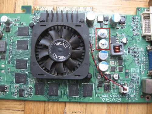

Hvala za pomoč,bila je grafična,iz slike pa je razvidno zakaj. Zanima pa me ali se splača zamenjat ta dva elektrolita in kje jih sploh dobit? Mi pa ni jasno zakaj sta se razpočla?

V Celju je HTE, pojdi tja s kartico in vprasaj ce imajo SMD elektrolit enake vrednosti in dimenzije. Pazi, da bo narejen vsaj za tako visoko napetost, kot je tisti, ki je zdaj crknil.

Pa za vsaj takšno temperaturo, ki je primerna za PC.
Razpočil se je najbrž zaradi temperature in "McDollars" kvalitete.
