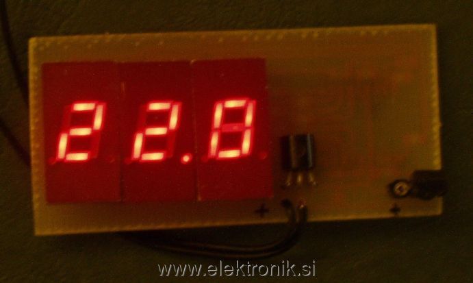

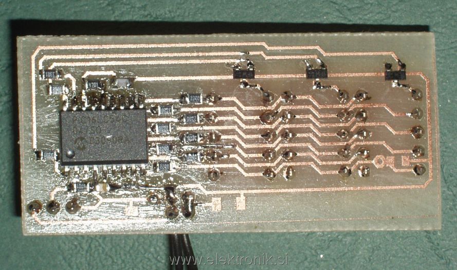

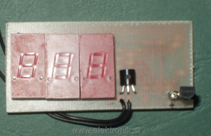

Enostaven natančen termometer brez kalibracije z dalasovim senzorjem DS18S20.
Prikaz temperature -55 - +99°C
Prikaz pozitvne temperature po 0.5°C natančno
prikaz negativne do -9.5°C po korakih 0.5 naprej po eno stopinjo (tri mestni displej)
značilnosti in posebnosti pri izdelavi:
Ja nekdo se bo vprašal - Silvo pa kje zaboga si našel 16C54 :bonk: Gre namreč za legendo med PIC-i. Izredno preprost mikrokontroler brez kake vgrajene periferije - no ja ima en časovnik, katerega v aplikaciji niti nisem koristil. Pic ne pozna prekinitev. Ima le dvonivojski sklad. Ima eprom pomnilnik velikosti 512x12bitnih besed. Ima tudi 25 bytov rama. Pozna 33 instrukcij. Kljub skromnosti se zadeva da kar koristno porabit. Za omenjeno aplikacijo sem porabil nekje polovico pomnilnika. Tudi način vpisa programa v pomnilnik je drugačen kot pri ostalih picih - programira se paralelno. Zato je potreben malo drugačen programator. Sam sem uporabil PICALL.
Zakaj sem torej izbral tegale pica? Darko ter Frenki sta me presenetila ter sta mi poslala novoletno darilo (škatlo z večjo količino raznega elektronskega materiala)
Med njimi je bila tudi večja količina teh PIC-ov. Darko ter Frenki, še enkrat hvala za vse poslano. Ker PIC-e nisem mogel kar tako gledati, sem se odločil, da naredim nekaj uporabnega. Tak termometer pride prav v raznih elektronskih napravah, kjer želimo kontrolirati temperaturo. Zasede minimalno prostora (tiv je velikosti 25x55mm.) Napajanje ni kritično. Na vezju je predviden stabilizator 78L05.
Še besedica o programu. Program je pisan v assemblerju. Program sem pisal za 16F84 tako, da je bil razumljiv tudi 16C54. To pa z preprostim razlogom - zaradi lažjega testiranja. 16C54 je OTP. (imam sicer na zalogi še 16C57 - okensko a se mi je ni dalo tolikokrat brisati) V prilogi je tudi izvorna koda s komentarji kaj je treba spremeniti, da program razume en oz. drug mikrokontroler.
Na zasebna sporočila glede javno objavljenih projektov ne odgovarjam. Prav tako ničesar ne izdelujem za prodajo.
Še nekaj fotografij izdelanega termometra:
