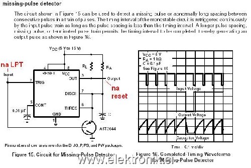

Z NE555 timerjem narediš missing pulse detektor. Z enim programom ali batch proceduro (copy x > lpt1:) pošiljaš v intervalih en byte na printerski port. Ena žica printer porta gre na vhod od NE555. Timer mora biti nastavljen tako, da lovi dolgotrajne impulze. V nasprotnem primeru bo računalnik resetiran še preden bo poslal impulz na reset vezje. To pomeni, da mora biti CMOS verzija chipa (7555).
Napajanje (5V) lahko pobereš iz priključka za joystick. Ker vezje kuri malo, lahko 5 V dobiš iz printer porta, če daš večino izhodov na logično eno in to pripelješ na chip (po možnosti preko diod). Ena LPT žica mora seveda ostati za trigger.
Namesto LPT lahko impulze pobiraš iz COM porta.
Jur

Bungee, računalnik se boota dalj kot 3x10 sekund. Vezje z takim timingom bo resetiralo računalnik, še preden se bo do vezja prišel watchdog impulz. Že preizkušeno Brick wall . Na zgoraj narisanem vezju večja vrednost kodenzatorja C in upora Ra dopuščata več manjkajočih impulzov.
Princip delovanja vezja: Vezje je analogno. Kondenzator C se polni preko upora Ra. Ko je napetost na kondenzatorju dovolj visoka, to chip zazna preko pina 6 (THRES) in aktivira pin 3 (OUT). Impulzi (imenujmo jih watchdog) pridejo na tranzistor, ki v času trajanja impulza prevaja in prazni kondenzator. Dokler impulzi redno praznijo kondenzator, reset (OUT) ne bo aktiven.
Na sliki je A5T3644, v pricipu pa je dober kakršenkoli PNP tip.
Jur
