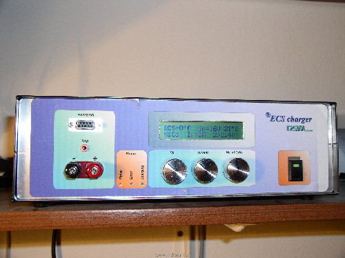

Ker so pod zasebno kontaktirali z mano o ECS polnilnku, vam sedaj pripenjam ECS, ki sem ga za lastne potrebe izdelal tam nekje v letu 2002. Upam, da bo koga še zanimal.
LP M.

... še slika.
LP M.
