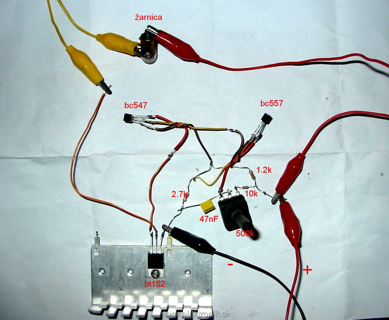

Evo
Ni ravno najlepša pa vseeno upam da dovolj pregledna. Ne vem, če se dovolj razločno vidi tranzistorje! Levi je obrnjen z odrezanim delom navzgor, desni pa ima na isti princip barvno pricinene žičke.

PrispevekObjavljeno: Tor Feb 13, 2007 10:11 pm    Naslov sporočila:   Odgovori s citatom
Nisem se poglabljal v delovanje. Pri celi zadevi me moti napajanje. Kak vir napajanja si uporabil? Glajeno enosmerno napetost? Na zgornji shemi je namreč le polnovalno usmerjena brez glajenja- mislim da je za delovanje potrebna neglajena?

PrispevekObjavljeno: Tor Feb 13, 2007 10:22 pm    Naslov sporočila:   Odgovori s citatom
Silvo, na to možnost nisem niti pomislil, seveda mora biti neglajena, drugače tiristorja nikoli ne zapre.
Kolikor se vidi, je videti vredu priklopljeno. Ne vidi se sicer točno okrog tranzistorja BC557, povezava z njegove baze na kolektor BC547 in oboje na sredino obeh uporov, je napravljena?

PrispevekObjavljeno: Tor Feb 13, 2007 10:34 pm    Naslov sporočila:   Odgovori s citatom
Ej majstri ma vi ste res dobri. Samo odcinil sem tisti kondenzator in evo...dela.
Res ne bi nikakor sam pogruntal tega. Aja transformator je kar od enega starega commodorja.
