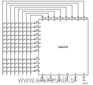

Za branje večje količine stikal (do 35 z enim chipom) uporabljam chip M5451. Uporaba je kot na priloženi shemi (prva priponka). Datasheet je v tretji priponki. Chip je namenjen kot LED driver (7.14 euro, 1710 SIT, kupljen v IC ali HTE) in je zlorabljen za drugačen namen. Namesto LED diod priključim gor stikala, ki so vezana na en upor. Branje tipkovnice gre tako: z signali na data in clock pinih se simulira vklop ene LED diode. Ker chip misli, da prižiga LED diodo, potegne pin na maso. Če je tipka na tistem mestu pritisnjena, bo napetost na uporu padla na nič. Če tipka ni pritisnjena, bo napetost 5V. Napetost odčitamo na priključku PRESS. Ko je prebrana prva tipka, preberemo naslednjo in tako naprej do konca. Za stalno branje je potrebna primerno hitro branje v zanki. Na ta način lahko preberemo poljubno kombinacijo istočasno pritisnjenih tipk (n-key rollover).
Izhod chipa ni multipleksiran. Če že vklopljen pin vklopimo še enkrat, output ne trzne (glitch). Del pinov se lahko uporabi kot input, del kot output. Z ustreznim softwerom se lahko na chip istočasno priklopi tipke, izhode, pa še LCD display (dvo, štirivrstični,...).
Samohvala: to je moja lastna ideja in ni pobrana iz interneta.
Tastaturo bi lahko bral tudi z kakšnim namenskim chipom za televizijske remote control naprave (druga priponka). imaš naenkrat vsaj 64 priključkov. Na izhodu dobiš kodo tipke. Izhod seveda ne bi šel na infra rdečo diodo. Ta način mogoče ni primeren, ker chip ne pošilja paketov dovolj hitro, ker so med pritiski na tipko premori fiksne dolžine, pa še več istočasnih tipk ne dopušča.

Verjetno rabi Mare vedeti tudi, če je pritisnjenih več tipk naenkrat.
To pa mislim da s čipi za TV remote control ni možno.

mi747 je napisal/a:
To pa mislim da s čipi za TV remote control ni možno.LP
Kot sem že prej napisal, z remote control brati več tipk ni možno. Remote je dober zato, ker lahko samo z enim chipom (ne vsakim) beremo veliko različnih tipk, ki pa ne smejo biti pritisnjene naenkrat. Včasih tudi to prav pride.
LCD driver lahko prebere naenkrat vse možne kombinacije pritisnjenih in nepritisnjenih stikal (do 35 stikal). To tudi včasih pride prav.
