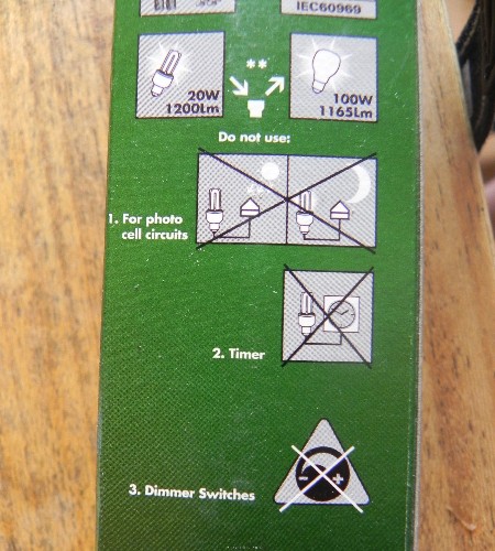

Tudi timer je prečrtan poleg dimmerja. Zato me zanima da nebi skuril žarnice ali pa kaj podobnega. Tule še slikca.. Lp!

Varčne žarnice (tudi flurescentke) so na splošno omejene s številom vklopov. Življenska doba se ji pač skrajša, če je število vklopov peveliko.

Aha, jaz bi jo recimo mel na timerju tak, da bi se na dan enkrat vklopila pa izklopila 1x.
v glavnem me pa muči to zakaj je timer na škatlici prečrtan, če lahko zaradi priklopa žarnico uničim...

Če bo imel tvoj timer vgrajen rele in ne triac ter če ne misliš vklapljati in izklapljati vsako minuto nimaš kaj skurit...samo gasa na timer.

Kot je rekel protonček jo breztežav lahko daš na relejski timer. Saj je kot običajno stikalo.
Če je sijalka kvalitetna s kvalitetno elektroniko bo delovala vrsto let. V kopalnici kjer je kar pogost interval vklopov imam eno 23W že vsaj 4 leta in se ji prav nič ne pozna.

Sem priklopil na timer, deluje brez problemov. Hvala za pomoč lp!
