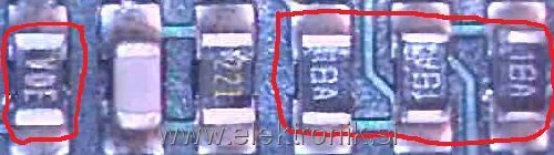

Katera komponenta je to?
Prispevkov: 16777193
Aktiv.: 70854.64
PrispevekObjavljeno: Sre Sep 03, 2008 3:31 pm    Naslov sporočila:  Katera komponenta je to? Odgovori s citatom
 Velikost datoteke:  19.61 KB
 Pogledana:  26 krat

PrispevekObjavljeno: Sre Sep 03, 2008 4:42 pm    Naslov sporočila:   Odgovori s citatom
Tak način sem videl uporabljen pri nekaterih manjših uporih z 1% tolerance, recimo Yageo E96 lestvica 1%.
Če je to standard ne vem.
LP, Peter
Aktiv.: 39.73
PrispevekObjavljeno: Sre Sep 03, 2008 9:24 pm    Naslov sporočila:   Odgovori s citatom
Mislim, da so upori z enimi levimi oznakami.
Jaz imam upore vrednosti 1k, ki pa imajo v oznaki notri cifro "8", ki ne paše prav nikamor.... Mogoče je pa "B" ??
Če lahko upor odlotaš, ga pomeri in bo "dekodiranje" mnogo lažje.

PrispevekObjavljeno: Čet Sep 04, 2008 7:42 am    Naslov sporočila:   Odgovori s citatom
Ojoj, kakšne oznake!?!? Rolling Eyes

PrispevekObjavljeno: Čet Sep 04, 2008 10:11 pm    Naslov sporočila:   Odgovori s citatom
Lahko kdo pove poanto takšnega označevanja? Kaj pa kakšne diode? Kako pa označujejo diode v SMD tehnologiji?

PrispevekObjavljeno: Čet Sep 04, 2008 11:30 pm    Naslov sporočila:   Odgovori s citatom
ip5504 je napisal/a:
Elementi so v SMD ohišjih vedno manjši in je nemogoče spraviti celoten naziv na čip, kako bi recimo na SOT23 ohišje natisnil PIC10F200.

PrispevekObjavljeno: Pet Sep 05, 2008 12:19 am    Naslov sporočila:   Odgovori s citatom
To je povsem razumljivo, samo potem rabiš skoraj ''slovar'' oznak da lahko razbereš kateri element je kateri. V SMD tehnologiji težko razločiš upor in diodo, ali kljub vsemu imajo diode označeno črtico?

PrispevekObjavljeno: Pet Sep 05, 2008 12:00 pm    Naslov sporočila:   Odgovori s citatom
SLOVAR za SMD komponente.
Upam, da se bo ta stran se dolgo držala, ker drugače ne bo lepa Rolling Eyes
Lep dan
Simon

PrispevekObjavljeno: Pet Sep 05, 2008 3:42 pm    Naslov sporočila:   Odgovori s citatom
SimonS tole je pa zelo uporaben link!
