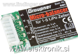

Odpiram temo, ker nisem uspel najti nič primernega za samogradnjo LiPo balancerja. Kot veste so LiPo celice izredno občutljive na pregloboko praznenje. Gre za ireverzibilni proces. Do preglobokega praznenja posamezne celice lahko pride zaradi malce različnih notranjih upornosti. Ob večkratnem ciklu polnenje - praznenje se napetost na posameznih celicah lahko nevarno zniža. Vsaka prekoračitev spodnje meje napetosti celico uniči, zato je potrebno LiPo celice v kolikor jih imamo zaporedno vezanih več "zbalansirati" oziroma vse sprazniti na isto napetost, da bi bile celice ob naslednjem polnenju napetostno izenačene.
LiPo balancer Graupner: https://shop.graupner.de/webuerp/servlet/AI?ARTN=3064
Torej ima kdo morda zbranih več podatkov ali celo shemo LiPo balancerja za 2-5 celic?
