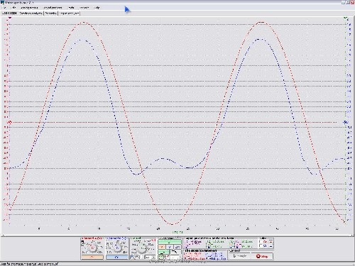

Največji problem pri našem je to, da prihaja do precejšnjih popačenj zvoka, kar v starih dobrih časih ni delal. So krivi kakšni elektroliti tudi za to? Kakšna je ponavadi diagnoza pri popačenjih.

Ok, mi lahko iz tega screenshota kaj poveste?
Rdeči je 'zdravi' kanal, moder pokvarjen. Oba sta obremenjena z enakima paroma zvočnikov. Ta razlika je opazna samo v nižjih frekvencah, pri višanju frekvence, se tisti dodatni hribček pomika v desno, dokler se ne zlije v lep sinus.
Pri glasbi pa je tako, da basi čisto zabijejo pokvarjen kanal in potem rabi nekaj časa, da se pobere in sploh da kaj od sebe.
Je to kakšna poznana okvara? Nekaj podobnega smo sicer delali na vajah, kjer smo ojačevali signal, ki je zabijal čez kolektor in je bil rezultat precej podoben...

Preveri negativno periodo ojačanja tega kanala vseskozi do vhoda. Nekje je mrzli lot.

Sem preveril in nič našel. Vse lote sem še enkrat precinill in na izhodu ni razlike!

Glede na sliko bi lahko rekel, da so 3 možni problemi:
- lahko da je vhodni signal je prevelik
- lahko da se je premaknila delovna točka
- lahko da je preveliko ojačenje
Kako pa bi to preveril pa ne vem, ker nimam sheme ojačevalnika.

Hja, do istih ugotovitev sem tudi sam prišel. Ne mislim pa plačevat oz. nakupovat shem na internetu... Bom še na prej omenjenem forumu malce pogledal. Nekako se mi pa zdi, da niso ravno elektroniki tam.
