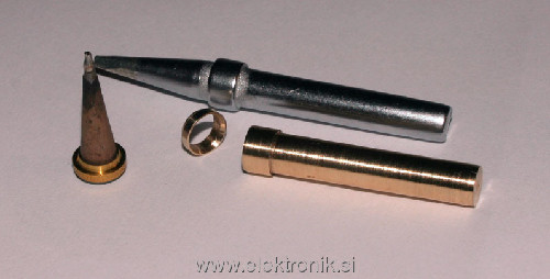

Pred kratkim sem kupil Voltcraftovo spajkalno postajo, ker sem računal da bom lahko uporabljal Wellerjev konice, zato sem se lotil izdelave adapterja za Wellerje LT konice: http://www.testequipmentdepot.com/weller/tips/lttips.htm
Nastalo je tole na spodnji sliki, podnapisi pa verjetno niso potrebni Wink

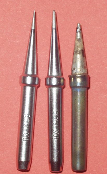

Zakaj ne bi uporabljal kar orginalne konice? So izredno trpežne. Moja je v funkciji že več kot dve leti. V rabi je praktično dnevno. Konica je še prva. Kupil sem še dve rezervni različnih dimenzij, a jih do sedaj še nisem rabil.
Rezervni konici:

Kaksen material si pa uporabil?
Enkrat sem na star spajkalnik odzagal izvijac (nov Surprised ) in rezultat je bil brez spajkalnika in brez izvijaca Evil or Very Mad -toplotna prevodnost <0 Shocked
Seveda sem kasneje kupil original konico Cool

Edini razlog je bil to, da nisem dobil original konice tanjše kot 0.8 mm in ker so Wellerjeve konice precej razširjene. Nekako sem si zaželel 0,4 mm Wink
Zaenkrat sem adapterček naredil iz medenine, kasneje bom raje bakrenega.

GJ, tisto z obročkom je Wellerjeva konica, ki je na odebeljenem delu 0,2 mm tanjša kot Voltcraftova, zato pada iz spajkalnika. To, da si ne moreš konice nastružit sam brez nikljanja vem.

piroman je napisal/a:
Silvo, tisti dve konici s TX na koncu... sta Voltcrafovi?
Obe konici sta orginalni. Kupil sem jih v Conradu v Grazu.

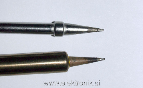

Po fotografiji se mi je zdelo, da je tanjša. Tudi jaz sem nabavil 0,8 konico (je brez oznak) pa je v resnici 0,95 mm kar mi je preveč. Morda si mi prodali napačno...
tule je še Voltcraftov spajkalnik z Wellerjevo 0,8 mm konico, zraven pa original, ki naj bi bil 0,8 mm...
