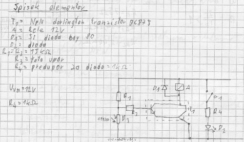

Kasnjeje sem še malo prskal po literaturi in našel še eno vezje.
Nasto sem izdelal to vezje in deluje.
Tako da je super.
Vseeno hvala za odgovore.
Bom kasneje poiskusil še to vezavo.
Zanima pa me še, če je kakšna razlika v delovanju med tem vezjem, ki ga je pripel s55m in tem ki je pripet spodaj???
Najlepša hvala za odgovore!
LP, Luka

PrispevekObjavljeno: Pet Jan 26, 2007 1:07 pm    Naslov sporočila:   Odgovori s citatom
Nobene bistvene razlike ni. V tvoji je pač uporabljen darlington Tr z večjim ojačanjem in je dovolj samo on. V drugi shemi ni nobene nastavitve za občutljivost, ker so vsi elementi fiksnih vrednosti.
