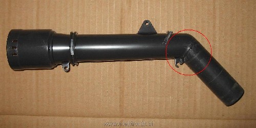

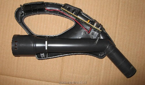

Cev v ročki se je prelomila v kolenu.
Uporabil sem že nekaj vrst lepila (sekundno, uho, neostik) pa se je prelom zaradi prevelikih sil zelo hitro ponovil.
Domnevam, da bi ročko uspešno popravil z ojačitvijo (steklena volna ?) in epoksi smolo kot lepilo. Ne vem če sem uporabil pravilne izraze, ampak je na tak način narejena moja stara prosojna cisterna za nafto...
Kje in kaj naj kupim?
Lep pozdrav,
Peter
P.S. gre za popravilo originalne ročke, ki je (razen te konstrukcijske napake) zelo ergonomska in z lahko teleskopsko cevjo. V tem času sem uničil že dve (enaki) rezervni ročki (ki sta ergonomsko totalen poden, z ostrimi robovi na držalu, s krajšo in občutno težjo teleskopsko cevjo ki rjavi, ...)

Misliš stekleno tkanino in ustrezno epoxi maso.
V vsaki trgovini tipa "Mavrica" bi morali imeti tak komplet (1m2 tkanine, cca liter poliestra, trdilec...), vendar ni nujno, da bo poliester prijel na tvojo plastiko.
Oglasi se pri lokalnem avtoličarju, pa probajta najprej z "varjenjem" kakor se vari odbijače, pa če ne bo šlo je naslednja stopnja poliester.
Ker niti ne veš kako se zadeve imenujejo torej tudi še nisi delal s temi zadevami, zato bo ceneje ličarju stisnit v žep znesek, ki bi ga sicer porabil samo za material (in bi ti ga 90% ostalo...).

Če boš uporabil poliester moraš prostor cevi na katerega boš nanesel poliester prej "nagrobiti"( površino boš moral napraviti zelo hrapavo). Poskušaj nanesti na čimvečjo površino za boljši oprijem. Za poliester lahko vzameš tudi poliester kateri ima v sebi steklena vlakna. Je malo močnejši kot navaden. Dobi se ga v Merkurju.

Poznaš v svoji okolici koga, ki se ukvarja z modelarstvom Anxious ... njim te stvari ponavadi niso tuje(epoksi smole, steklena vlakna...) Whistle ... marsikdo bi ti verjetno znal pomagati pri tem problemu.

Jaz bi se lotil drugače.
Poišči najbljižjega mojstra za centralne, pa naj ti koleno zalota iz kovine (baker ali kaj že uporabljajo za cevi za centralno), primeren premer pač, da lahko vstaviš v plastično ohišje ali pa nanj. Nikoli več ne bo počilo. Koleno z dvokomponentnim lepilo prilepi v plastično ohišje in zadeva je rešena.
Pa koliko stane original si že vprašal ? Namreč za npr. Batagel so razni deli tako poceni, da se ne splača niti tube dvokompontnega lepila kupovati, ko kaj poči.
