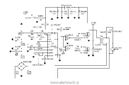

Simon, jaz sem za svoje potrebe izdelal takšnega kot je na sliki. Seveda je veliko odvisno od transformatorja. S tem predvsem mislim moč na izhodu. Zadeva preverjeno deluje.

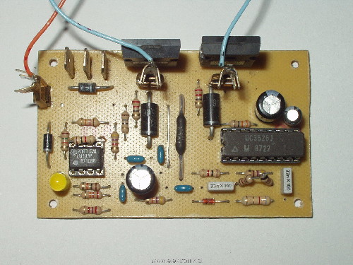

Sam sem ga tudi naredil po podobni shemi, ki jo je pripel trobida in zadeva še vedno deluje brez problema.

Bi lahko razložil za načrt od Trobida glede "varnostni izklop"Je verjetno uporabiti tipko in en je priklučen na shutdown,drug pa kam.Mogoče na maso?Je prav?

Ne razumem zakaj je v tem načrtu , ki ga je pripel trobida, sploh uporabljen LM358, saj vezje (ki sem ga objavil na elektro-n že davno ) preverjeno deluje brez operacijcev, pravzaprav še bolje, saj ima SG3525 buffer izhod, ki zagotavlja več toka, kot pa izhod OP Rolling Eyes
Za boljše delovanje fet-ov, je potrebno zagotoviti čim hitrejši vklop in izklop krmilne elektrode G, sploh pri višjih frekvencah.
