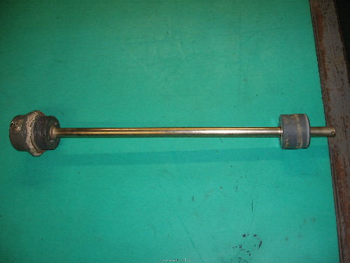

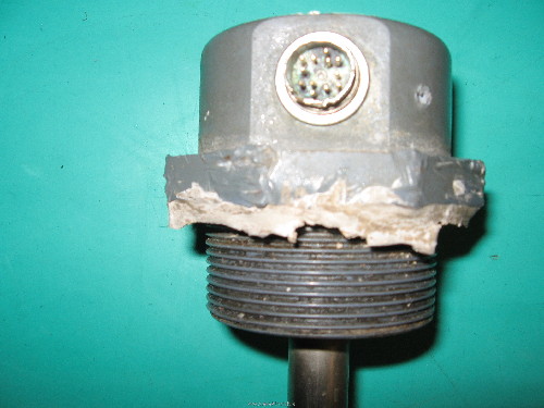

Lep pozdrav ,v delo sem dobil zanimivi del ki je bil montiran v cisteri z vodo .Sestavljen je iz kovinske palice na kateri je plovec in na vrhu te palice je kapa s konektorjem kater je povezan s prikazom na 5 lučk . Sedaj pa me zanima če ima kdo izkušnje s tem in če mi kdo razloži princip delovanja.Iz konektorja so odpadle skoraj vse žice ki so bile povezane s napajanjem in lučkami in je sedaj problem pravilno povezati.

kakšna slikca bi bila dobrodošla..., ,koliko žic je na konektorju itd. Verjetno gre za enostaven merilnik z reed kontakti v palici, v plovcu pa je magnet.

Tekstovni opis naprave odgovarja večim različnim napravam. Ali je Kovinska palica navpična, plovec pa drsi po njej?....

Konektor ima 12 priključkov , palica je navpična in plovec drsi po njej na priključni plošči pa sta bile na žarnico zalotani po dve žički skupaj.

Vzemi nekaj železnega (izvijač) in preveri, če je plovec magneten. Lahko je tudi železen in je magnet na notranji strani cevi.
Pri taki vezavi zarnic bi moralo biti 6 priključkov povezanih skupaj: dovodni GND in GND od vsake žarnice. Označi jih.
En od preostalih priključkov naj bi bil napajalni +. S piskačem (brenčačem) preveri, med katerima dvema je stik, če premikaš plovec. Hitro bi se moralo pokazati, da je eden priključek skupen, ostali pa se spojijo glede na položaj plovca.
LP,
Igor
p.s.: To velja, za izvedbo z reed kontakti. Če ima uporovni drsnik, pa ne.
Je palica votla? Kaj je notri?

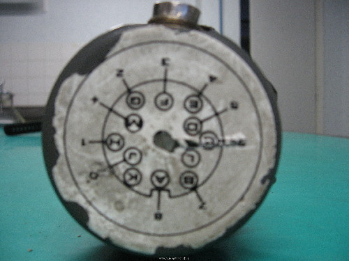

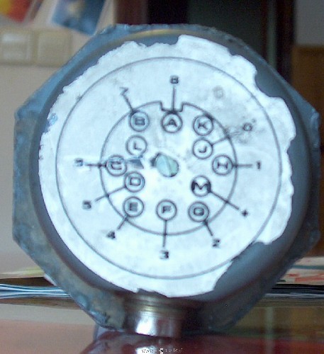

plovec
 Velikost datoteke:  1.06 MB
 Velikost datoteke:  1.01 MB
 Velikost datoteke:  1.18 MB
 Velikost datoteke:  964.46 KB

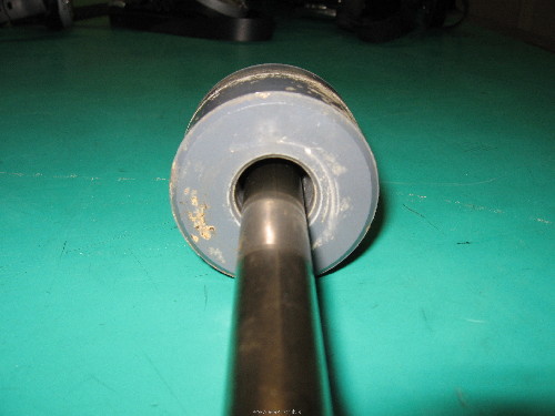

Jaz mislim,da je v plovcu magnet v obliki obroč.V cevki pa bi bil 5 kosov kakšen senzor ali reed kontakt.Tako prižge vsak led dioda ko plovec gre dol.

Nekaj podobnega sem prvič videl pred časom na sejmu. Prodajalec mi je razložil da so v cevki reed kontakti v plovcu pa je magnet.

Tako je, v cevki so reed kontakti, v plovcu pa je zalit magnet. Enak način se uporablja v rezervoarjih za hidravliko pri agregatih. Poiskati je treba pravilne povezave.
Sicer pa imaš na slikici narisano, vandar je nejasna, da bi se videlo kakšne so oznake.

Sistem prižiganja luči je bil takšen da so ob polnem rezeovarju,gorele štiri lučke ob padanju nivoja so se ugašale nazadnje pa se je prigala peta.

Pa to brez kakšne dodatne elektronike? Ker če so reed stikala, so le-ta staknjena le, ko je magnet v bližini. Da bi se lučke prižigale tako kot si omenil, bo potrebna še dodatna elektronika, če še ni vgrajena v sam senzor.

A-8;B- 7,C-6;D-5;E-4;F-3:G-2;H-1:J-0;M-+:K in L pa prazna
plovec pa je rahlo magneten

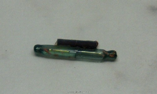

Pri obračanju zadeve mi je pritekla rjava voda iz nivometra zato sem se ga odločil razdret v notranjosti cevi so res reed kontakti s prilepljenim magnetkom čemu služi ta magnetek zanima me če obstajajo reed kontakti napolnjeni s tekočino ker v nekaterih je bila tekočina Question

Da bi napolnjena tekočina v reed še nisem videl.Tisto prilepljen magetek je mogoče,da se kontakt razmakne.Tako jaz mislim.

V reed kontaktih nebi smela biti voda (vsaj kolikor jaz vem).
