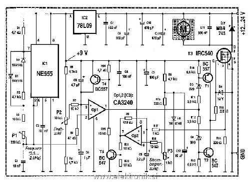

Andrej mogoče takšen. Ni SMD niti PIC ... pa še v praksi dela zelo lepo. Wink
 Velikost datoteke:  108.49 KB
 Pogledana:  24 krat

Zanimiva shema, vendar ta regler ne bo poganjal brushless (brezkrtačnega) motorčka.
Andrej, zakaj pa ne sme biti SMD?

Slowfly je napisal/a:
Zanimiva shema, vendar ta regler ne bo poganjal brushless (brezkrtačnega) motorčka. ...
Bo bo, samo ne tako lepo kot krtačnega za katere je v osnovi res namenjen. Mislim seveda na tiste, ki imajo elektroniko že vgrajeno (npr. ventilatorji v PCjih).
Sem v naslovu teme na hitro prebral le Regler za brush ... d'oh!
