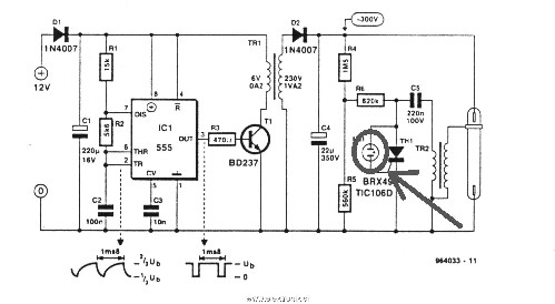

Še ena shema, ki bi bila zanimiva za več projektov. Recimo da včasih potrebujemo malo večjo napetost , ali pa stvar malo predelamo( vžig) in lahko nastavljamo kot vžiga pri motorju, avtomobilu...
TR1 je primar 220 V sekundar 12 V moči 1.2 W (EI 30) trafo (taki so v elradovih sobnih antenah) TR2 pa Avtotrafo , ki ga dobite z xenon žarnico ostalo nebi smel biti problem

Mene pa zanima kako bi naredil da bi imel dve žarnici?
Prvi del vezja pustim, drugi del (od transformatoja naprej) pa podvojim, tako da ima vsaka žarnica svoje vezje?? Ali imam prav?
Ali mora biti potem tudi transformator močnejši?
In če bo to potem delovalo, ali bosta žarnici utripali obe dve naekrat ali bosta vsaka po svoje?
Hvala za odgovore
LP, Luka Smile
Imaš prav.
pamzek je napisal/a:
Ni obvezno. Če pustiš takšnega se bo zaradi dvojne porabe pri polnjenju le prepolovila frekvenca utripov.
Bliskali bosta s približno enako frekvenco, čeprav ne obe v istem trenutku ... ena bo vedno malo zaostajala za drugo.

Kaj je to kar je označeno na shemi???
LP, Luka

Ali mogoče veš kaj je tiso kar je označeno?

Ali kdo ve kaj je tole, kar je označeno na sliki Question Question Question
Hvala za odgovere!
LP, Luka

Tlivka.
jur
Prispevkov: 5142
Aktiv.: 21.68
PrispevekObjavljeno: Tor Feb 06, 2007 4:08 pm    Naslov sporočila:   Odgovori s citatom
To, kar je označeno je plinska žarnica, oziroma tlivka. Ko napetost na njej naraste na okoli 70 voltov, prebije in začne prevajati. To aktivira tiristor. Ka ta začne prevajati, se kondenzator (C5, 200n) sprazni skozi primar visokonapetostnega transformatorja (TR2). Tokovni impulz povzroči visokonapetostni sunek na sekundarju transformatorja. Ker se kondenzator sprazni, bo napetost na anodi tiristorja skoraj nič, zato bo nehal prevajati. Ker tiristor ne prevaja več,se bo kondenzator spet začel polniti preko uporov R4 in R6. Ko bo napetost na tlivki presegla prebojno napetost, bo tiristor začel prevajati in cel cikel se ponovi.
Napetostni impulz iz transformatorja na strobo žarnici povzroči ionizacijo, tako da žarnica prebije. Takrat se kondenzator C4 (nabit na okoli 300 V) sprazni preko žarnice na maso. V bistvu gre za kontroliran kratek stik.
Čudna stvar: Tlivka ima negativno upornost. Z drugimi besedami, skozi njo lahko steče velik tok. Zato so pri normalni uporabi vedno vezane v serijo z uporom. Na tej shemi bi tlivka ob prevajanju kratko spojila anodo tiristorja na gate. Za kratek čas pride polna anodna napetost na gate. To ni v redu, ker gate dovoljuje le majhne tokove in napetosti.

Ponavadi se za proženje uporablja RC člen, s tem da je R variabilen in omogoča
nastavitev frekvence utripov.
