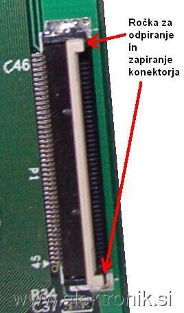

Taka poškodba kabla običajno nastane, ko poizkušaš izpuliti kabel iz konektorja, brez da bi ga odklenil (rdeče označeno na drugi sliki).

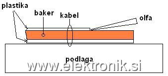

Za začetek poškodovanemu kablu odreži poškodovani konec. Odreži ga čim manj. Potem z olfo odstraniš izolacijo na zgornji strani (na sliki). Plastiko lahko odstraniš tudi z spajlanikom, ki je ogret toliko, da rahko zmehča plastiko.
