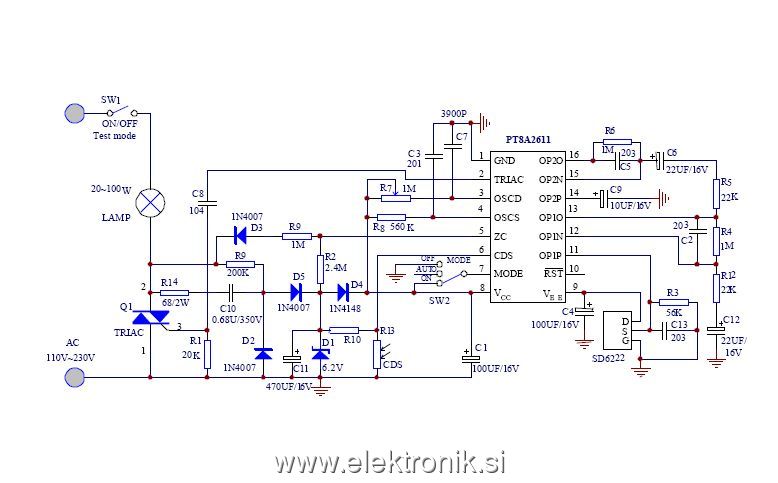

Namen imam sestaviti stikalo za luč v sobi, katerega bom lahko krmilil z IR daljincem,ter z pritiskom(kapacitivni senzor).
Zanima me če kdo ve za princip napajanja takšnega stikala, saj mora biti napajano preko žarnice,
katero vklapla in izklaplja, rabil bi pa konstantno napetost 5v na vezju stikala.

finta teh sistemov je da v bistvu nikoli ne dajo polnih 230V na luč, ampak vedno malo manj. Ta padec na triacu je dovolj za napajanje vezja, obenem pa na svetilnost ne vpliva kaj dosti (beri nič). takih načrtov je kar nekaj...če malce pobrskaš po netu boš našel.

Poglej, kako je izvedeno napajanje pri tem PIR senzorju.

Najlepša hvala silvo to sem iskal
